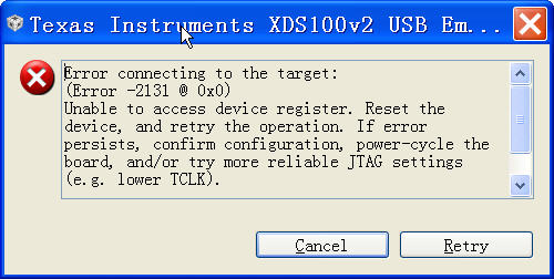

仿真器:XDS100V2
板子: DEVkit8600
软件: CCS5.2.1
目标配置文件里的“test connection"正确,但是在CCS里debug时,不能加载程序,报错误如附件的图片。
请问什么原因?

EVM板一般不会有硬件问题。连接不上,首先考虑CCS以及它的仿真器驱动的问题。看这里连接的步骤:
http://processors.wiki.ti.com/index.php/AM335X_StarterWare_Environment_Setup
谢谢大家! 问题解决了
少了一个连接ARM CORE的步骤,所以连接不上。
正确的连接顺序是:1、建立配置文件---2,连接ARM CORE-----3\DEBUG,另外要板子上电就连接ARM CORE,要不也连接不上。
