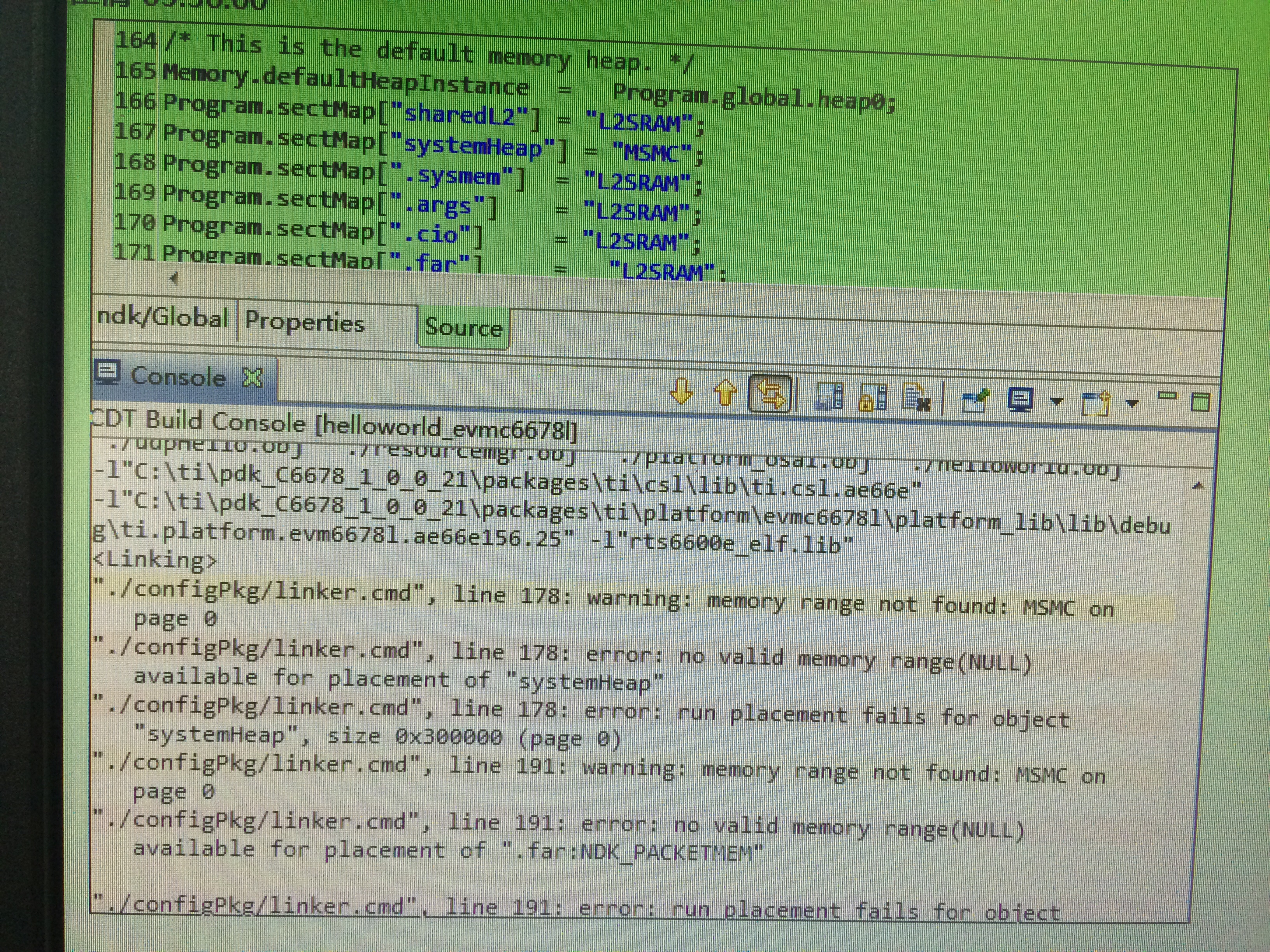

  • 你好,按照你说的将存储空间映射到l2或msmc中,结果编译出错,见附件,谢谢
  • Hi, 您好!
    您方便贴一下您的.cmd文件吗?通过这个文件可以指定存储空间。
  • BIOS的工程里面不需要添加.cmd文件,添加了编译就出错。该工程编译后会自己生成,有一个*.cfg文件,里面有存储空间映射,见附件。默认的话大多数都放到DDR3,我改为L2SRAM或者MSMC就报错。错误之前通过附件发送了。请问怎么修改,谢谢
