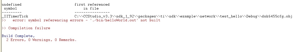

 dsp6455芯片,使用了官方提供的1.92NDK开发工具,在移植helloworld工程时,PRD执行的IITimerTick函数找不到,导致编译通不过。

3.针对如图关于IITimerTick无法编译的问题怎么解决?
  • IITimerTick每100ms调用一次,里面调用了EMAC和MDIO的TimerTick函数,查询当前PHY的状态。
    这个函数使用了TIMER,设置好后自动100ms调用一次,不需要CPU干预,基本不影响其他的函数的执行。
    在PRD里添加调用函数时注意调用_IITimerTick(),注意前面下划线。只要NDK库添加和头文件添加没有错误一般就OK了

    对于IITimerTICK这个函数问题: 我们按照原来ndk重新建了个工程,所有的库和头文件都是ndk开发包里面的。
    编译的时候提醒IITimerTick这个函数错误。还有我们在头文件和。c文件中没有找到这个函数! 因为这个函数导致,编译不过!
  • C:\CCStudio_v3.3\ndk_1_94_1\packages\ti\ndk\src\hal\timer_bios下llTimer.c文件中有这个函数,主要检查下库和头文件的调用,路径是否正确。检查NDK安装路径,检查环境变量等。一般是因为这几种配置造成的错误
