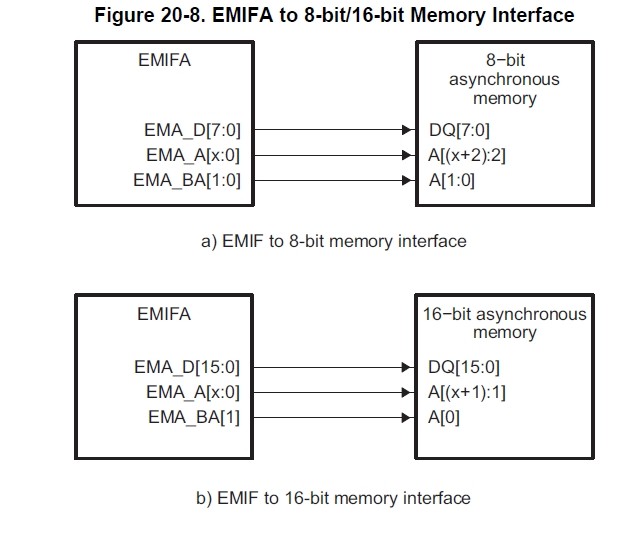

omapl137处理器中,用户程序应该放置在什么地方?
ARM上的ROM可以放程序吗?如果不行,是不是放在EMIFA扩展的存储器中?
你好!
问题1:那arm中的rom具体作用是什么?通过ccs5连接仿真器看到这一片地址空间是全0,是不是可以认为这一段存储空间实际上没有存放任何数据或者程序?
问题2:那如果使用emifa cs2外接flash来存放程序,需要编写二级bootloader。文档中提出rom bootloader应该先读32-bit的配置字,并且指出会把emifa配置成8bit模式来读配置字,
请问,在设计中emifa与flash的接法是否只能按照手册中8-bit的接法?
如果按照手册中16-bit的接法(附件中的第二个图),flash中的配置字是否可以读取?cpu是否可以正常导引?
