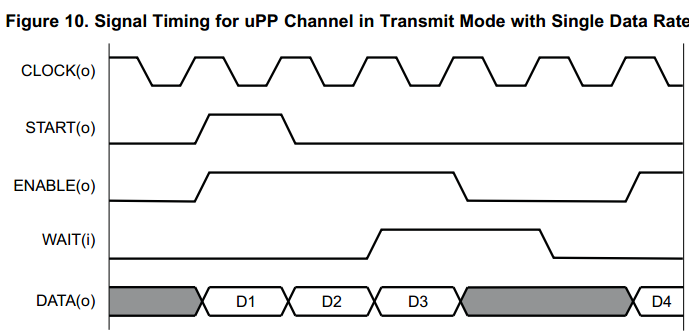

目前在调试TMS320VC6748 dsp,使用UPP口与FPGA接口,使用CHA从FPGA接收数据到DSP内计算,将计算结果通过UPP口的CHB通道发送给FPGA;
遇到的问题:CHB发送时,在FPGA侧每个ENABLE信号为高期间,会有2个START信号,明显不符合时序,这是什么原因?
我自己分析可能与如下设置有关:
upp_config.UPTCR.bits.TXSIZEB = 3; //设置通道B的发送大小门槛为256Byte add by wh 20140211
//0h-64B,1h-128B,2h-reserved,3h-256B
是不是每次发送256Byte就会有一个START脉冲?通过调整发送窗口的总量,及TXSIZEB的设置值,好像没有什么规律,请各位大神帮忙分析一下啊。
