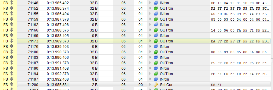

我现在的USB应用为Full Speed速度,PIO模式,设置 ep0作为控制端口,ep1out和ep1in作为iso数据端口
ep1out和ep1in收发数据的大小为32byte,interval为1ms,
当ep1out或ep1in正常工作时,只要通过ep0发送控制信息时,内核就会打印出ep1out overrun信息

修改为DMA模式后,同样对ep0发送控制信息,频率大概每秒1次,3、4次之后也出现了overrun的现象
从抓包截图上可以看到,71200包为ep0控制包,从时间上看应该是在71148后出现,此时ep1in发往host的包也出现了中断现象
说明ep0的数据收发确实影响了iso传输,但事实上数据量并不大,请看看是否有需要修改配置的地方
