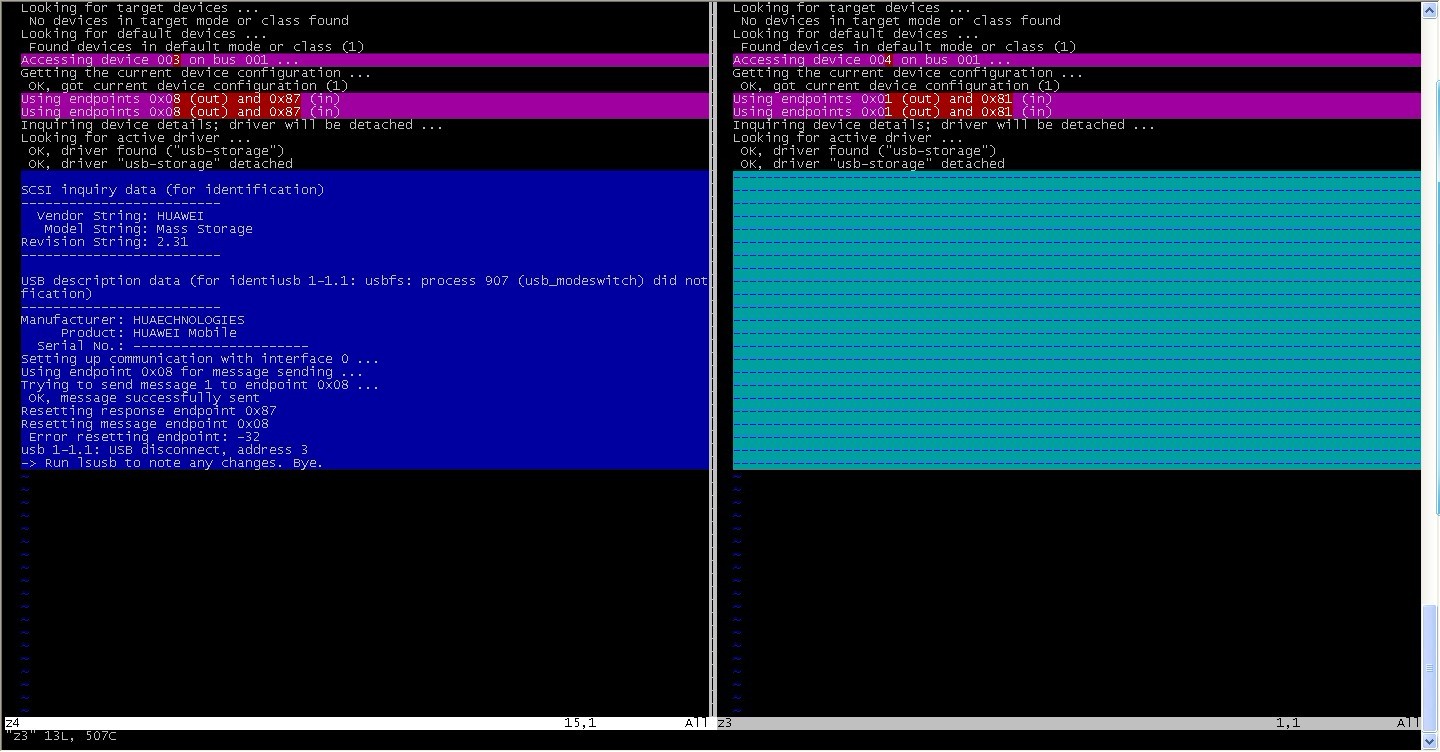

同时插多张联通3G无线网卡,设备可以正常的拨号,但是如果插多张电信3G无线网卡,就会出现拨一张电信卡后,就不能再往下拨下去了,会卡住。以下是拨通了第一张卡,再连着拨第二张卡出现的卡住的情况,还请各位专家帮我看看,麻烦您们了!
图片左边是正常能拨号的情况,右边是不能拨号的情况,卡在那里:(附件中也有这个图片的清晰版)

谢谢您的回答,那怎么检查endpint数量限制呢?在什么位置有这个数量限制? 您所指的冲突是什么冲突呢?

Supports 4 simultaneous receive and transmit endpoints, in addition to control endpoint, more devices
can be supported by dynamically switching endpoints states
需要打开usb驱动的log看看具体信息
您好,我不知道你所指的USB驱动log信息是哪一部分,请问要怎么查看啊?不好意思,老麻烦您,谢谢
