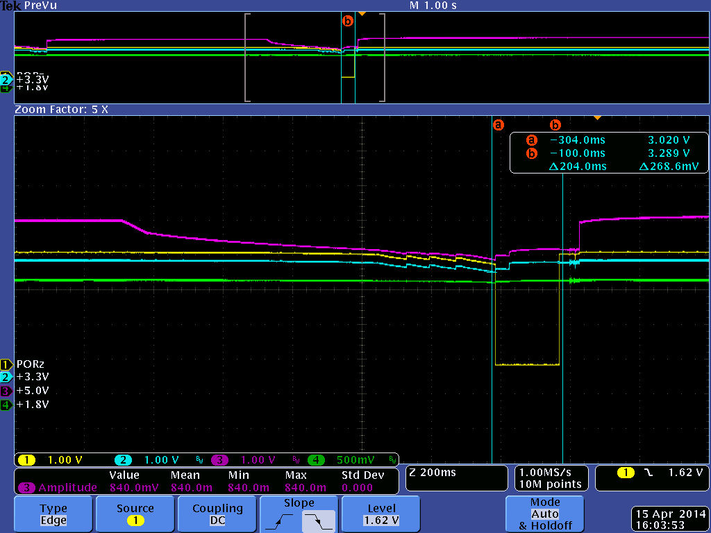

  • 我的场景:
    1.我的电源拓扑是:
    +5V ----> DC_DC_1  ---> 1.8V
         |                      \--> LDO --> 1.1V
         \--> DC_DC_2  ---> 3.3V
    DC_DC1 enable by +5V,DC_DC2 enable by 1.8V,LDO enable by 3.3V. there is an Supercapacitor on +5V
    一片TPS3707-33D工作在3.3V上,其RESET_n接到AM335x的PORz上,
    由TPS3707-33D的DATASHEET可知,其threshold voltage是2.93V,当VDD小于该值时,TPS3707-33D的RESET_n会输出200ms的有效信号。在上电过程中从5V加进来到所有电压都正常仅仅需要10mS时间,因此200mS作为PORz没有问题。(参照SPRS717F Figure 4-2. Alternate Power-Supply Sequencing with Dual-Voltage IOs Configured as 3.3 V)
    2.出现的问题:
    由于+5V上有法拉电容,在+5V外部供电关断后,法拉电容会维持整个CPU系统工作约1秒的时间,如果我快速关断--闭合+5V外部供电,3.3V的会下跌而导致产生PORz有效信号(注意:这时3.3V的电压并不低,看图中a测量线处,3.3V是3.02V左右,而1.8V也正常,1.1V是从1.8V通过LDO来的,必然也没有下降),但这个复位信号并没有使得CPU复位,而是死机状态。唯有彻底掉电后,再上电才能正常。而由于法拉电容的存在彻底掉电需要10秒。也就是说在10秒内及时+5V再给电,系统也还是死机状。这个跟我的设计意图不一致,原来的意图是:PORz是全局复位信号,只要该信号有效,并且所有供电上电完毕,那么CPU会重新运行。

  • 你好,
     从示波器来看,你的3.3V的电压在一段时间内低到并维持3.02V,这个值低于VDDSHV6域实际要求范围(3.14V-3.47V),对于CPU端来讲,有可能它会认为这个属于POWER ON RESET的下降沿时间太长,所以导致整个RESET 失败。
    你是否可以修改电路将这个3.3V电压提高到要求范围之内,然后再做测试,看看是否会有改善。
