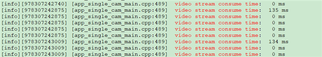

Part Number: TDA4VM
系统:QNX + RTOS
camera:OX05BIR (分辨率:2592*1800,fps:30)
TI 工程师:
我们当前适配了森云的OX05BIR摄像头后,发现输出图像的帧率特别低,大概在10帧左右,我们进行了相关测试,发现在仅调用vxMapImagePatch以及vxUnmapImagePatch后会偶现延时在134ms左右的现象,请问出现这种现象的原因可能是什么,我们应该如何解决输出图像帧率低的问题?

您在哪个内核上调用这些 API?另外,为什么要在每一帧上映射和上映射图像?您是否在应用程序中使用缓冲区内容?
