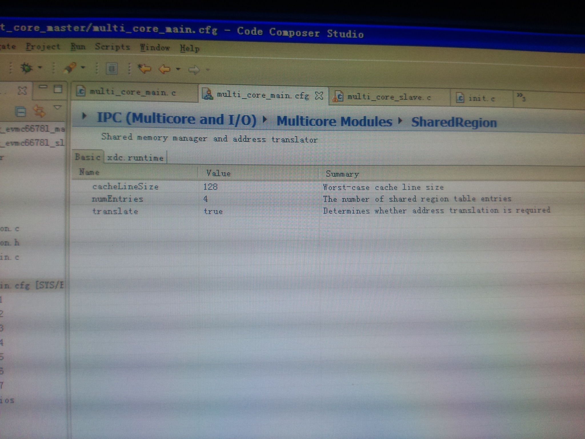

 在ccs5.5中,我用IPC例程中的多核公用一个image的 Notify例程为基础,建了8个工程,其中核零做主核,用一套代码,其他7个核做从核,公用一套代码和cfg。8个工程都设置了各自的内存分配模板,代码空间与数据空间都分开了。
每个工程都调用了IPC_start(),在cfg 文件中设置了ipc 为sync_all,共享空间为工程默认的。

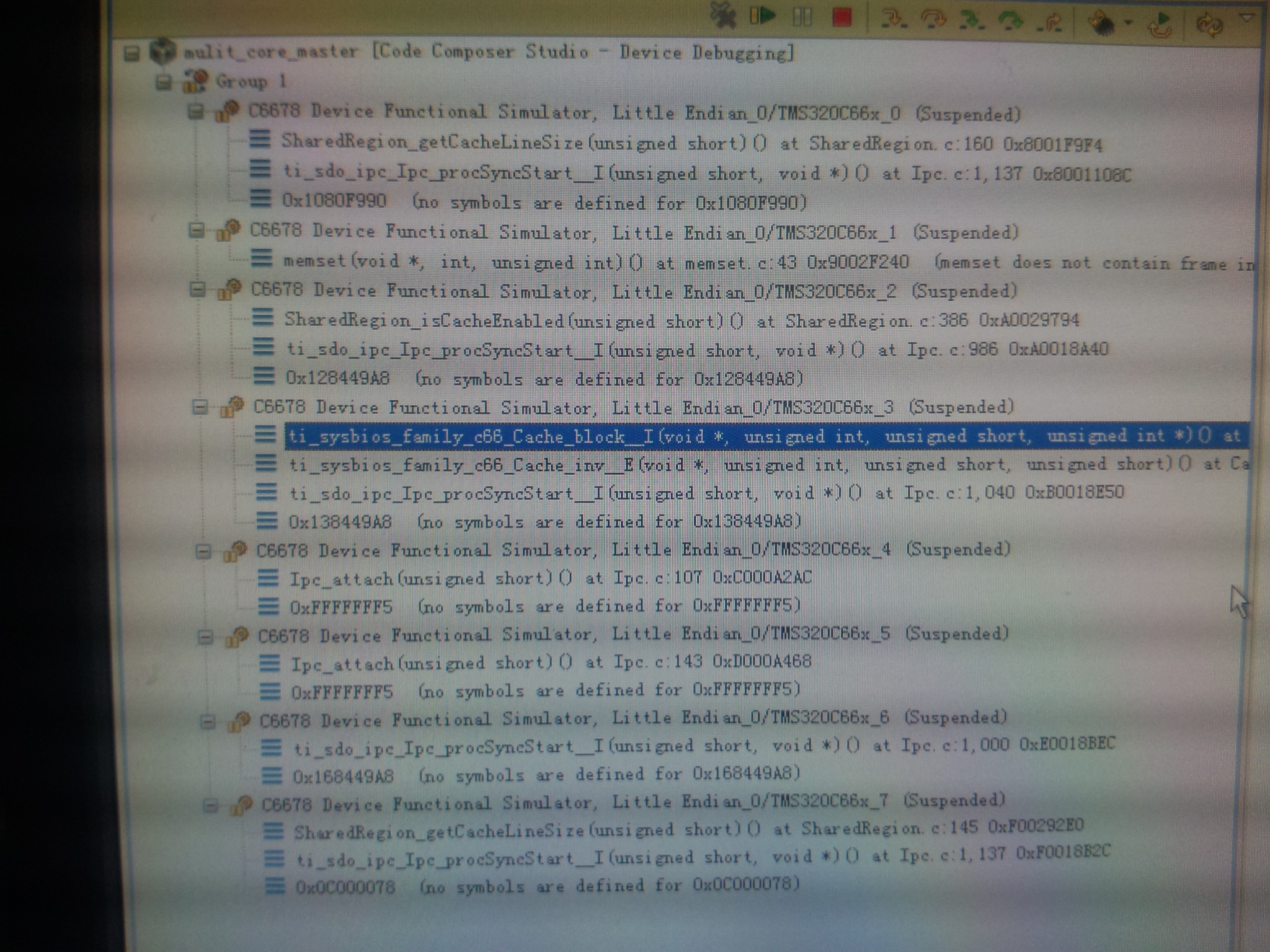

在做仿真时,我将各个程序的.out文件加载,运行。 程序运行几分钟后,没有任何反应,暂停程序显示,8个核不是在运行在 IPC_attach(),就是在运行在sharedregion等程序中。
当我在暂停后ccs复位程序,再次运行时,代码就可以运行起来,这是为啥?
而我将代码加载到ti的开发板上运行时,结果与在仿真时第一次运行一致,但复位时无法将8个同时复位,这又是何解 ?
现在最重要的是想知道为何在开发板上跑不起来?
