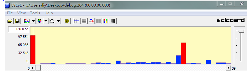

DM8168芯片使用DVRRDK_02.80.00.10版本,编码出来的I帧比P帧大了很多
DM8168芯片使用DVRRDK_02.80.00.10版本,编码出来的I帧比P帧大了很多,效果见附件,怎样设置编码参数才能使I帧不会大很多。
我这边试图设置qpInitI,qpMaxI,qpMinI ,qpP,qpMaxP,qpMinP参数,如果把qpMinI设置比qpMinP大很多的话,I帧之后的P帧会大于I帧,并且后面的P帧还是比较小,两个P帧之间还是相差很大,小的P帧很多skip块。
还设置了 minPicSizeRatioI,maxPicSizeRatioI,minPicSizeRatioP,maxPicSizeRatioP ,也不起作用。
