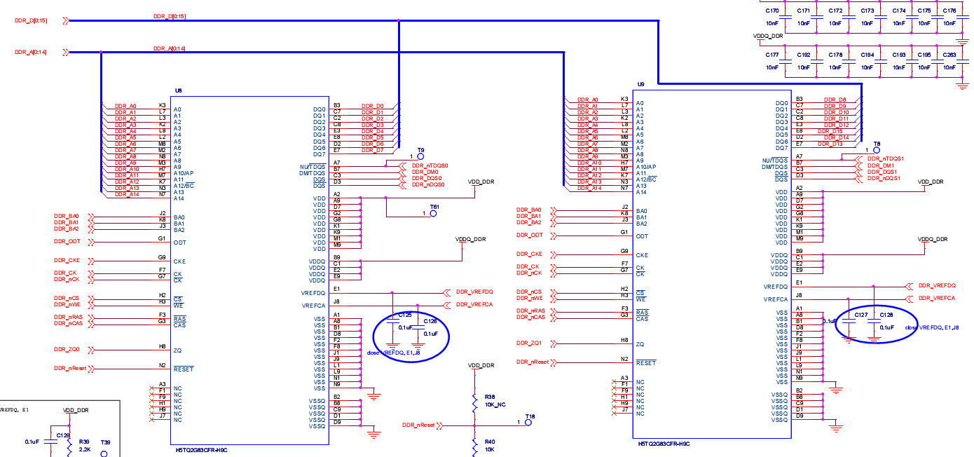

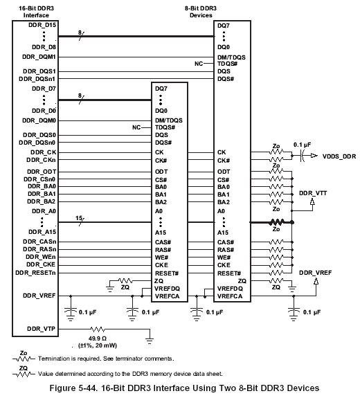

按TI手册第163页的要求,AM335X如果 配 2片 8bit DDR3,要做VTT端接处理。可是有些板子的原理图也是AM335X 配 2片 8bit DDR3,并没有做VTT处理。
实际板子也可正常工作。
问题:1、AM335X如果 配 2片 8bit DDR3必须做VTT端接处理吗?
2、如果可以不做端接,设计上要注意什么?
TI官方提供的板子,GP EVM上用的是两片8bit DDR2,没有使用VTT。Starterkit上是一片16bit DDR3,使用了VTT。BeagleBone Black上是一片16bit DDR3,没使用VTT。
针对DDR3来说,布线请严格遵守Datasheet上的要求。如果使用两片8bit DDR3的话,强烈建议使用VTT。
建议使用一片16bit的DDR3来代替2片8bit的DDR3,布线上的处理要简单一些。

请问您看到的哪个原理图连了2片DDR3,但是没加VTT?
您看到的那个板子是否经过大量压力测试。
对于两片DDR3的配置,这点请严格按照我们的datasheet来做。
