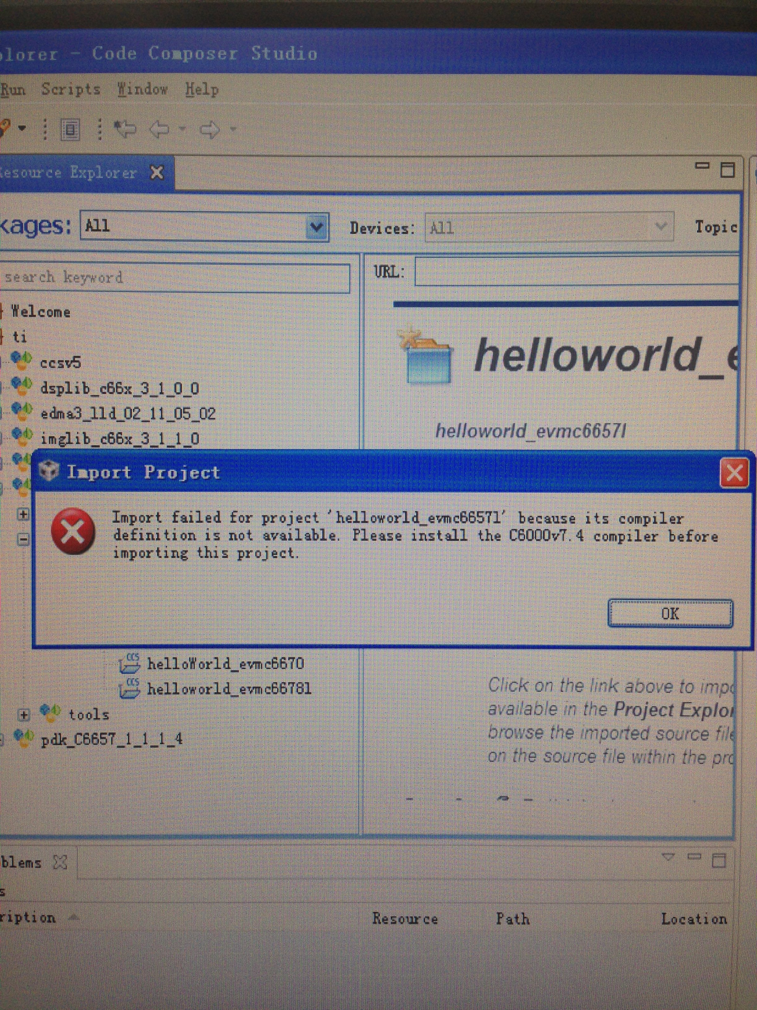

C6000新手,CCSv5 编译器路径问题,恳请TI工程师解答,谢谢
我购买了TI的C6657 EVM,安装的是EVM里光盘所带版本软件。CCS5.2.1.00018,McSDK2.1.1.4,安装路径为D盘ti目录下,已经在windows/preferences/Code Composer Studio下Build中Compilers中将路径D:/ti/ccsv5/tools中添加为discovery path,并discovered tools。TI C6000 V7.3.4,并apply.
但当我导入例程时提示安装C6000 V7.4 Compiler,见如见图。
  • 提示导入的例程需要compiler 7.4以上的版本支持,你电脑上安装的编译器版本不匹配,你可以下载一个7.4以上的编译器,或者安装CCS5.4的版本,ccs5.4以后的板中集成了7.4的编译器。
