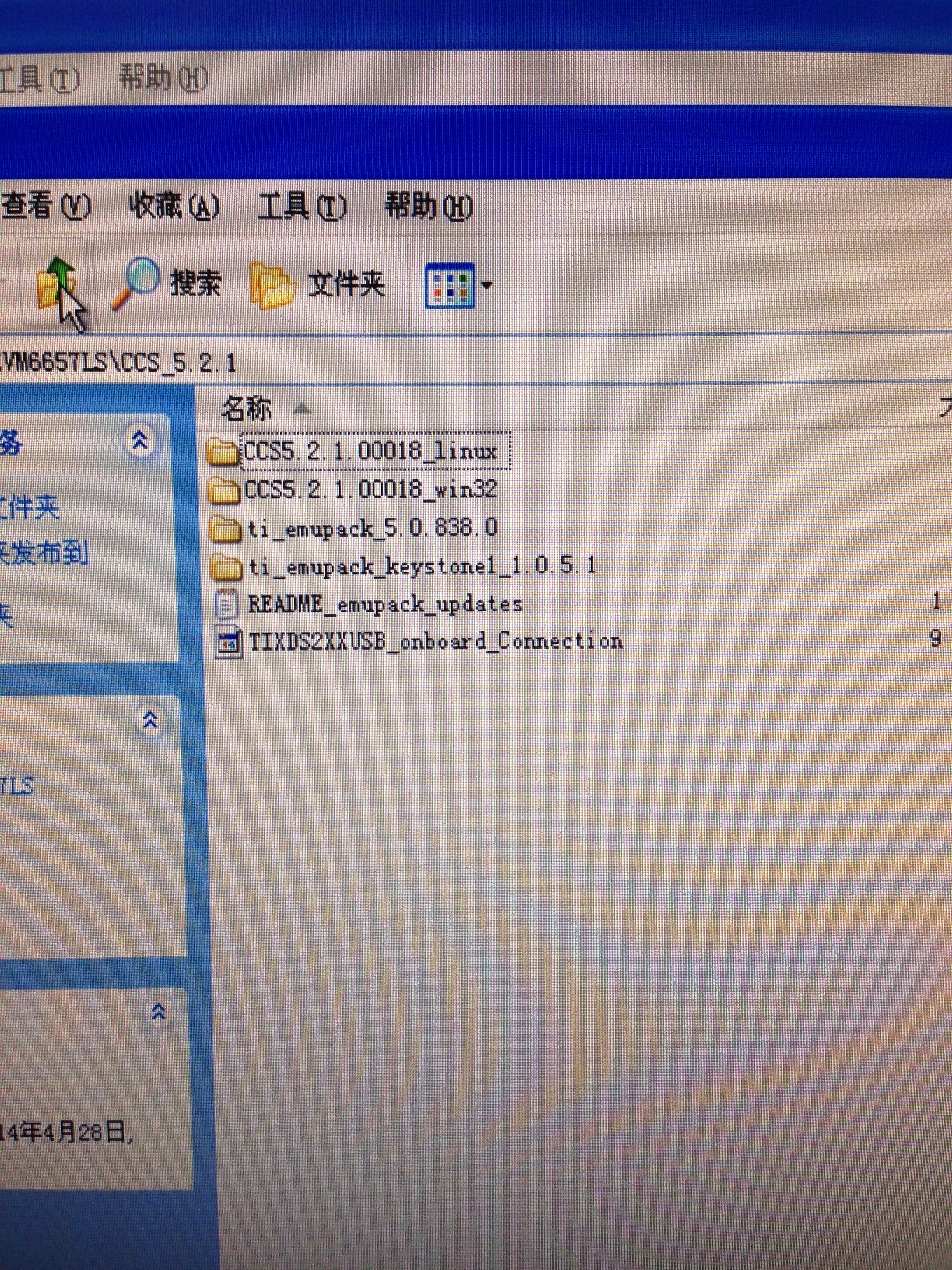

购买了TI的C6657 EVM,安装了内带的CCSV5.2.1.00018,和McSDK2.1.1.4,安装路径为D盘ti。
其中CCS文件中除了CCS5.2.1的安装文件外,还有两个emupack文件,和一个XML文件,请问这几个文件是做什么的?也需要安装吗?
谢谢。
具体请看附件。
  • emupack是emulator驱动,如果安装的CCS5.2中包含XDS2XX onboard emulator及C6657 device选项,则不需要安装这两个emupack驱动;xml文件是通过PC连接EVM的配置文件,在这个配置文件中选择相应的仿真器及device等,这不是一个安装文件,可以在ccs中自创建一个这样的文件。
