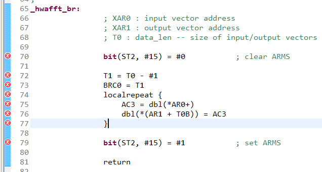

大家好! 不知道有谁做过实时fft呢? 本人刚接触dsp以及ccs, 我用ti提供的hwafft.asm做fft时发现这个文件里几乎全是错误, 我已经把要include的文件都include了, 但是一直有错误, 不知道大家对引用asm文件有什么建议呢?谢谢大家!

你好,
可以看一下下面这篇应用报告。
http://www.ti.com/lit/an/sprabb6b/sprabb6b.pdf
VC5505 FFT Filter Demo例程在下面的网站。
http://code.google.com/p/c5505-ezdsp/
