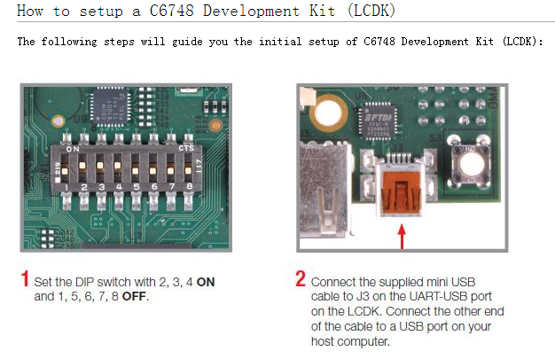

各位大虾:
我将C6748的开发板LCDK按照说明书,通过USB线连接电脑后,显示没有驱动,无法识别,这是怎么回事呢?(照着下图设置的)

你好,
试试装一下FD232 USB UART IC driver。
http://www.ftdichip.com/Products/ICs/FT232R.htm
