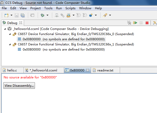

tms320c6657ls 通过ccs与仿真器调试的问题
根据TI提供的helloworld教程,进行到 launch selected configuration 步骤时,可以进入调试页面,但是“connect the target”按钮是灰色的无法点击,鼠标放上去会提示disconnect target。另外,还有红色的提示 Nosource available for "0x800000"。请问该如何解决?如何能够正确调试?
  • 你使用的是simulator,执行到这一步即可,不需要执行connect target,simulator下程序停留在0x800000处,这都是正常的,加载一个out文件即可自动跳转到main。使用Emulator连接板卡才需要执行connect target。
