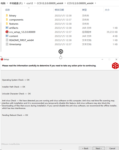

大家好,本人电脑安装条件为:Win10系统,64位。
安装过程中,CCS12.2软件包路径没问题,以管理员权限运行setup,勾选 “I accept the agreement”,出现五项check,其中第四个是anti-virus check问题。已多次试过卸载杀毒软件,及关闭Windows防火墙。
如何解决anti-virus 软件运行问题,求解答,万分感谢。

    如果电脑已经关掉防火墙和杀毒软件的话,点击next继续可以安装吗?

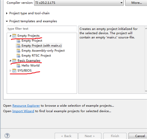

  • 点击next是可以安装的。我已经反复卸载重装CCS软件多次。每次装CCS,都会出现anti-virus check这个问题。这个问题没有解决,会不会对后续CCS编译、运行等产生影响。以您的经验,可以给我解答一下这个疑问吗?另外,有个额外的问题,CCS软件和mmwave SDK软件配合使用用于毫米波雷达开发,以CCS为开发平台,本人在新建CCS工程时,未出现SYS/BIOS见左图,而mmwave SDK 是包含SYS/BIOS、dsplib、mathlib等的(见中图),怎么样可以成功新建含有SYS/BIOS的CCS工程(别人的成功例程)。谢谢,麻烦您啦.          ps:论坛有没有点赞评价之类的,好评!
  • 每次装CCS,都会出现anti-virus check这个问题。这个问题没有解决,会不会对后续CCS编译、运行等产生影响。
    我之前安装的时候也会碰到这个提示,可以不用管它。
    需要安装一下sys/bios,
    https://software-dl.ti.com/dsps/dsps_public_sw/sdo_sb/targetcontent/bios/sysbios/
    然后到CCS->Window->Preferences->Code Composer Studio->Products->Installed products安装相应的sys/bios软件包
