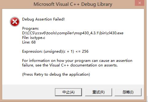

求救!!!!!本人win8.1 64位系统,安装ccs6.0,不能编译,弹窗如下:
你好,
试试升级一下Code Generation Tool.
http://software-dl.ti.com/codegen/non-esd/downloads/download.htm#C6000
