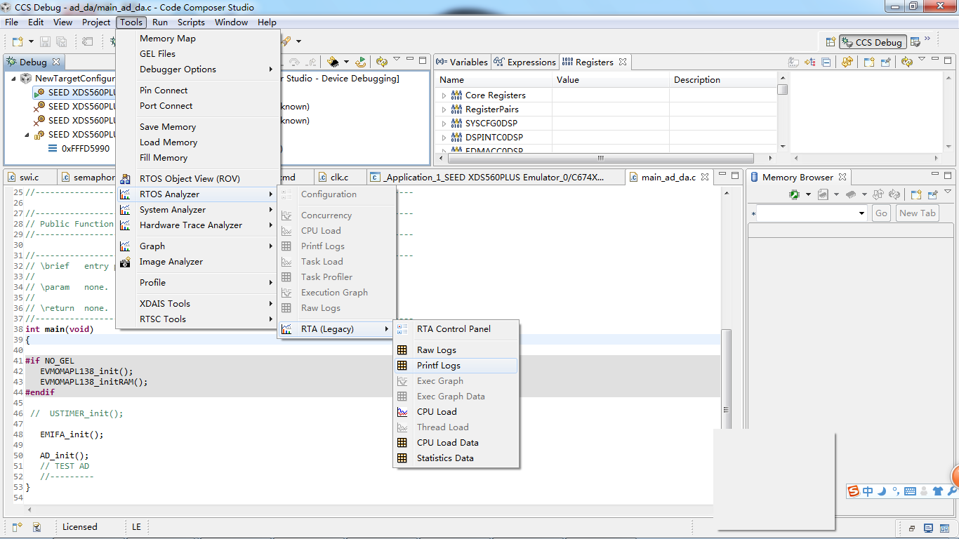

求助,在CCS5.4下运行BIOS工程,实时分析工具里的执行图(Excuation Graph)是暗的,这是怎么回事?
BIOS5是不支持的graph excution,请升级到BIOS6.
http://software-dl.ti.com/dsps/dsps_public_sw/sdo_sb/targetcontent/bios/sysbios/index.html
安装后需要在CCS里设置一下,具体做法见下面的wiki网站。
http://processors.wiki.ti.com/index.php/Updating_BIOS
