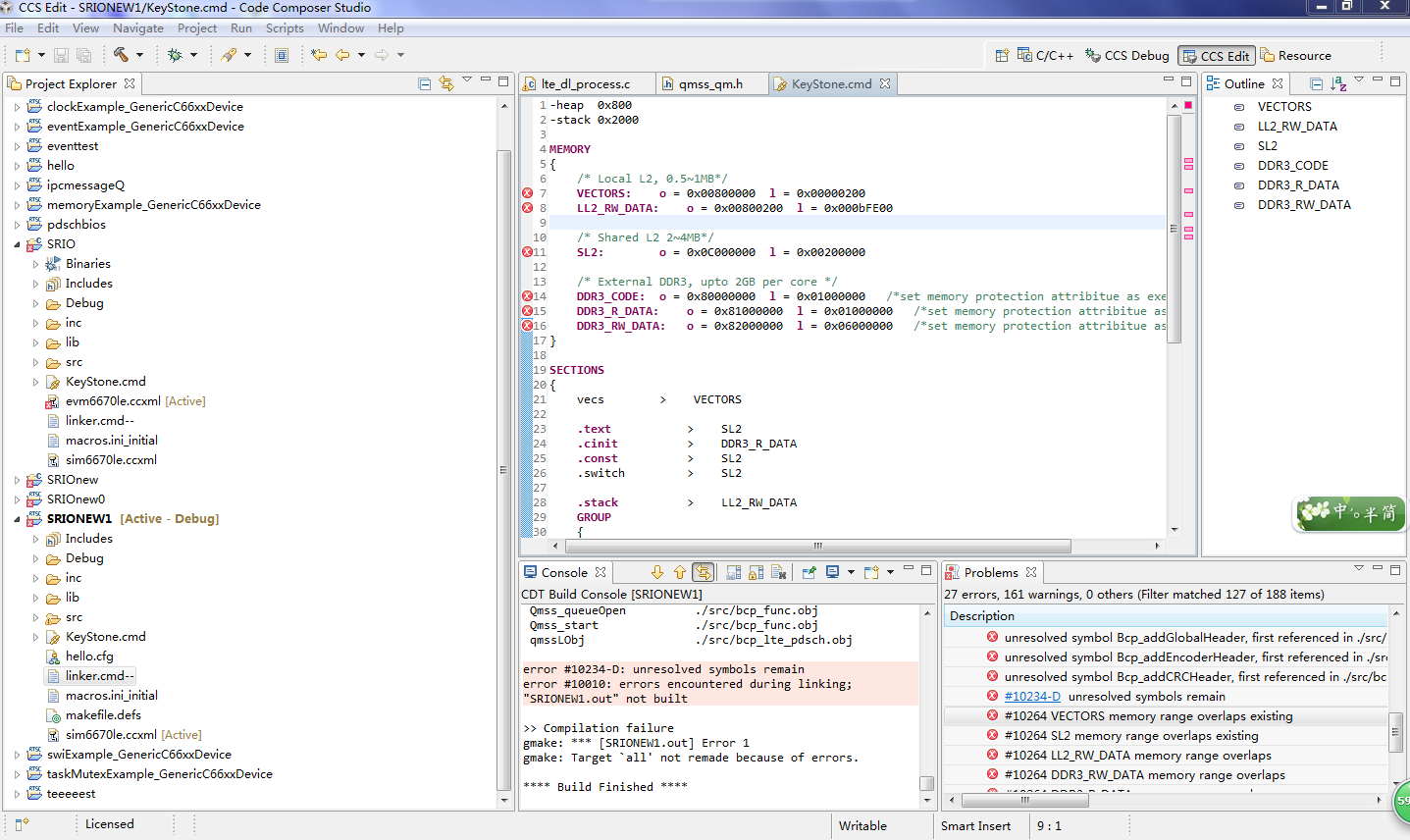

用的CCS5.3
由于import工程导入的是C类文件,而Bios工程是RTSC 类文件,所以自己建了一个Bios的hello例子然后将源工程文件拷贝到hello例子中结果出现以下问题。
  • 提示的是memory section定义有重叠,RTSC工程中有包含一个platform(参考sysBios手册),在这个platform中有定义memory section,在编译之后可以看到生成相应的cmd文件,而你的工程中同时还包含了一个自定义的cmd,注意这个自定义的cmd文件中定义的section段不能与platform中的section发送地址重叠,否则就会出现如截图所示的错误提示,可以删掉自定义的cmd,或者参考sysBios手册关于在RTSC工程中如何增加一个自定义的cmd。
    还有你的工程还提示unresolved symbols,是由于为保护qmss、cppi相关的lib,可以在工程属性include search path中增加pdk中预编译好的qmss、cppi lib。
