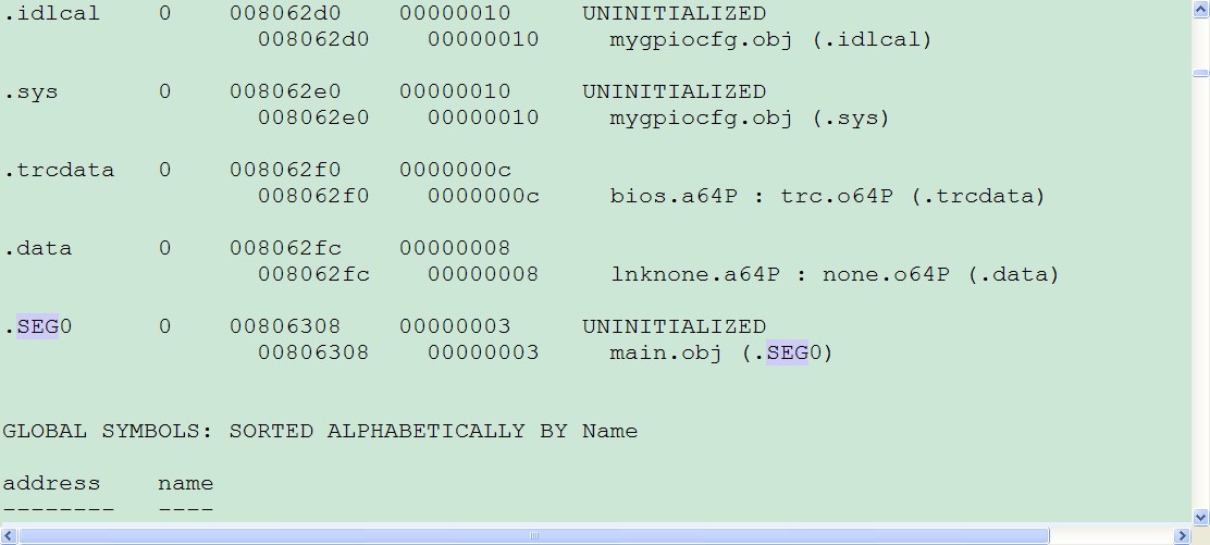

程序猿们好,在DSP/BIOS下会自动生成.cmd文件,但是我自己也写了一个c6455.cmd,内容如下
-l mygpiocfg.cmd
SECTIONS
    .SEG0:           {}>  DDR2
并且选择了Exclude from Build.
DSP/BIOS自动生成的mygpiocfg.cmd没有任何设置。
在我的main函数里面有这样一句话:
#pragma DATA_SECTION(data,".SEG0");
char data[]={0x00,0x00,0x00};
但是我查data的地址时,却发现他并不在DDR2里面,这是肿么搞得?
tcf里面MEM下有DDR2内存块,起始地址为0xe0000000
build时没有任何错误,只是有个警告,如下:
#10247-D creating output section ".SEG0" without a SECTIONS specification
求怎么解决。
