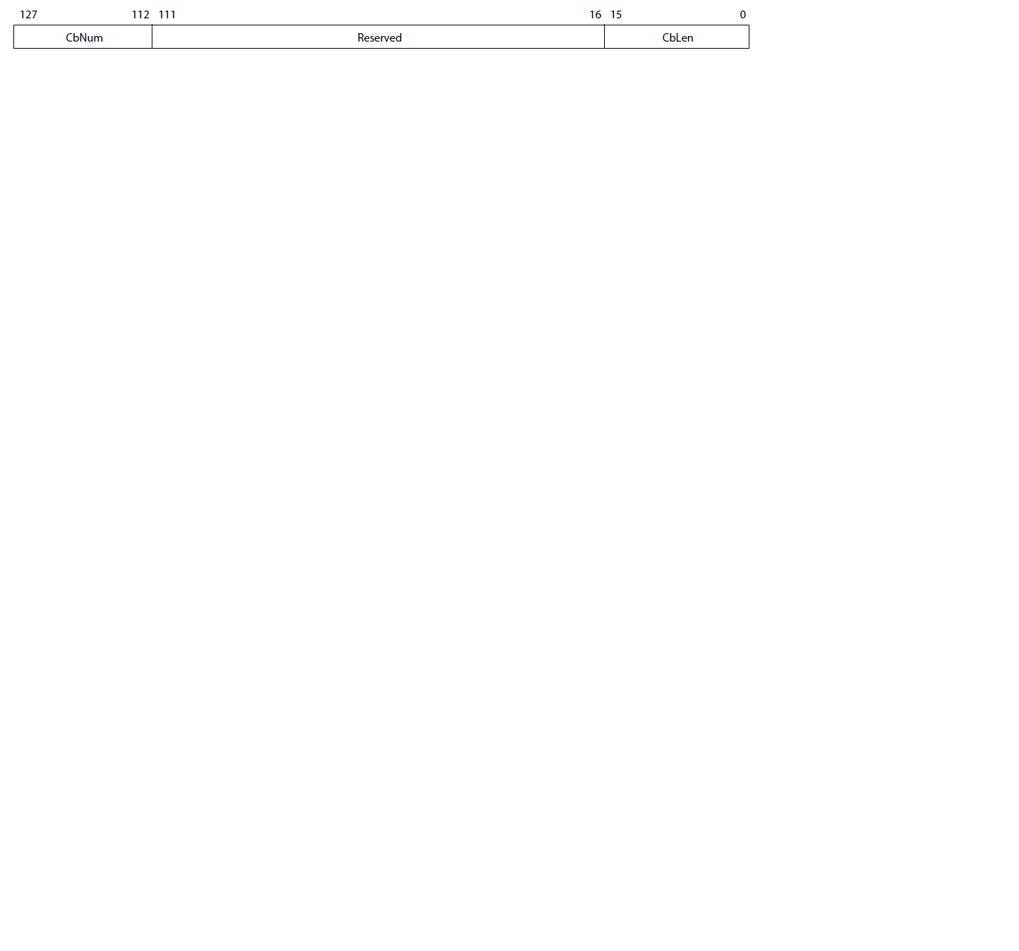

BCP 的 RD 输出,有一个128bit 的 header,这个 header的意义是什么? 它是如何与下一级的 TCP3D 工作的?

RD输出的header,包含了编码块的长度信息和编码块的编号信息,见附件。 这些信息需要配置到TCP3D的寄存器中,以使 TCP3D正确译码
