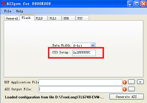

请教一下AISgen工具中当启动设置为NANDFlash时,FLASH设置界面中CS3 Setup是指哪个寄存器?地址是多少?
参见附图
参见附图
是指CE3CFG寄存器,地址是0x6800 0014,见下面数据手册第111页上的表。
