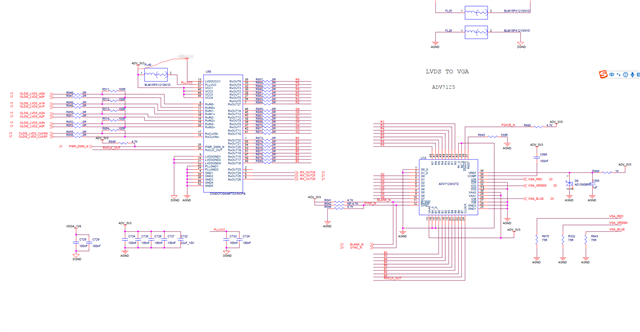

  • 我现在是LVDS通过DS90CF384AMTDX转成RGB888通过ADV7123变成模拟vga信号送给LCD显示器。

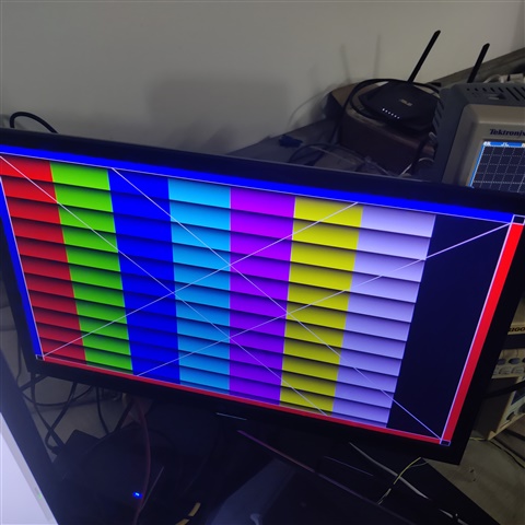

    图1是 ti官方demo
    图2是kmstest显示内容

    原理图:
    BLANK=1 SYNC=0
  • 是自己的板子是吗?
  • 现在有一点疑问就是ti的DS90CF384手册里面说输出时钟的Falling edge输出rgb数据,但是adv7123是上升沿latch数据,不知道是不是这里问题
  • 已解决!vesa和JEIDA格式问题!感谢
