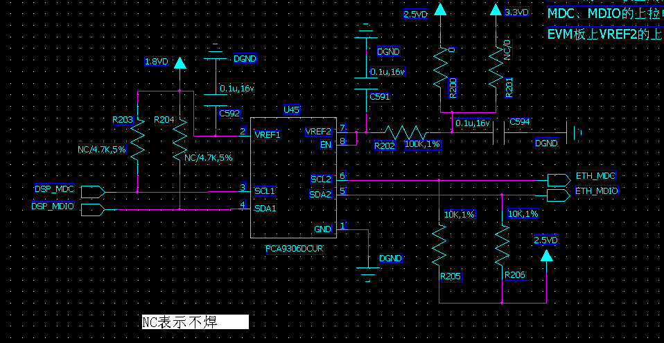

目前,我们设计了一个板卡,第一块板子C6678与PHY芯片88e1112之间的初始化,通信都是可以没有问题的,但是第二块板子C6678与PHY芯片之间的初始化始终过不去?请问各位大神,这种情况下应该如何解决??两块板卡焊接的都一样。多谢!!

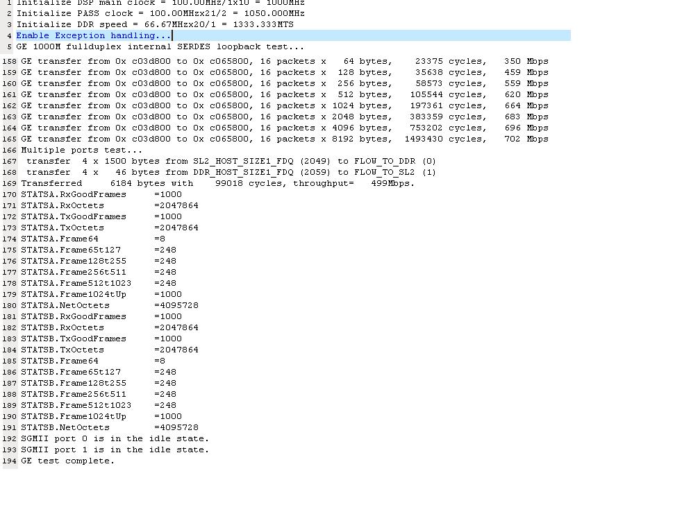

测试说明DSP侧是正常的。
您可以尝试从DSP发包,看PC端能否收到,为此,您需要修改此前提供给您的测试代码 (在核0运行)
修改GE_Test.c:
GE_Test_Data_Path test_data_path= GE_TEST_DSP0_TO_DSP1;
Ethernet_Mode ethernet_mode = ETHERNET_AUTO_NEGOTIAT_SLAVE;
GE_Port_Connection port_connect[GE_NUM_ETHERNET_PORT]=
GE_PORT_CABLE_CONNECT, //SGMII port 0
GE_PORT_CABLE_CONNECT //SGMII port 1
电路设计您可以参考下列链接:
http://www.advantech.com/Support/TI-EVM/6678le_of.aspx
