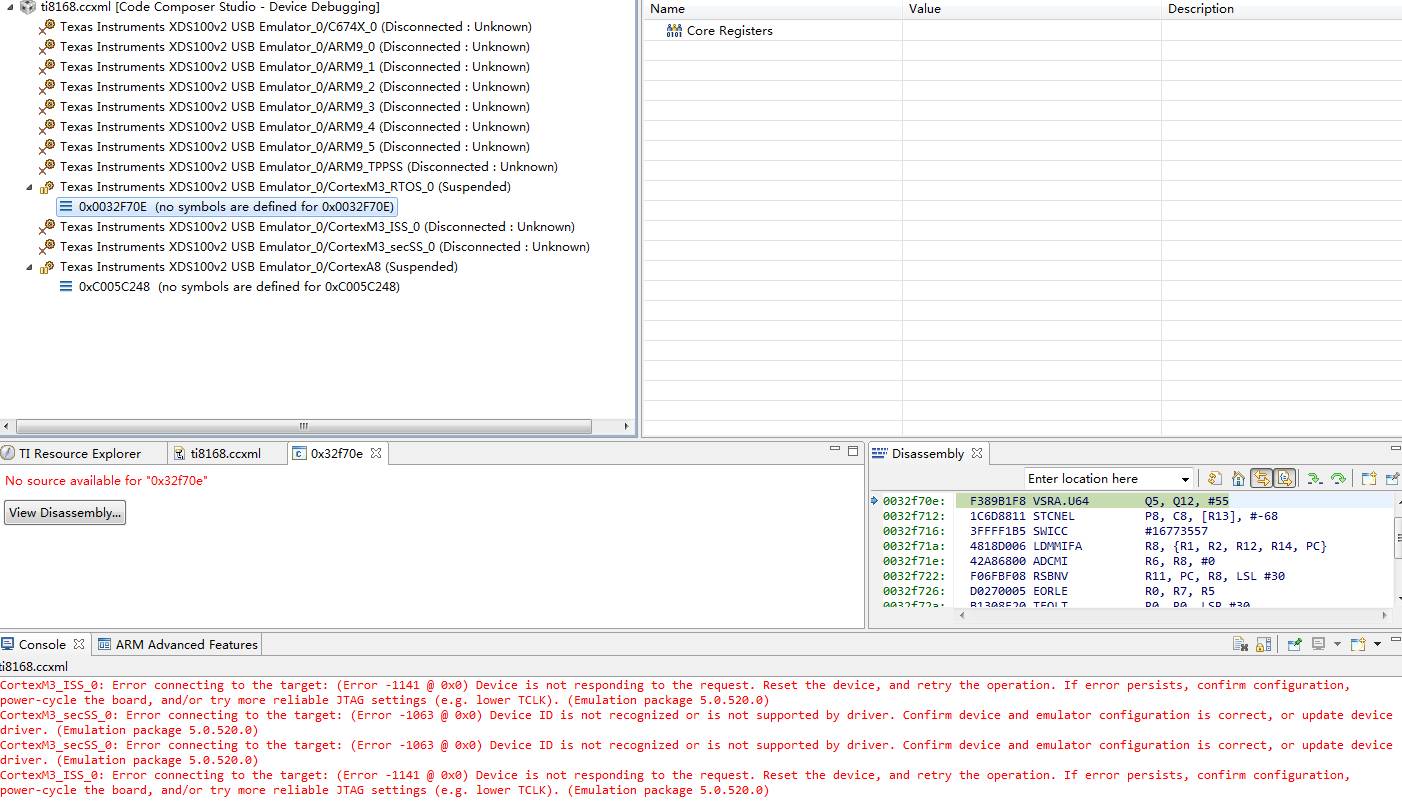

    TI的各位专家:
                        你们好! 目前我们这边出现了一个奇怪的问题,需要咨询一下。我们解码端有时候突然出现黑屏,没有任何出错信息,开始是正常的,出错后我们调用Vsys_printBufferStatistics 这个函数,A8上的打印可以显示,但是M3根本就无打印,好像阻塞在哪里了,收不到消息。同时这个时候去访问Mosaicvdec都没任何反应,所以我觉得是M3此时挂掉了,但不知道如何去确认问题原因,请问有没有定位的方法?因为如果没挂掉,我觉得至少会一直显示最后一帧的。这个问题困扰我很久了,不知道怎么解决。
          另外,我试过降频,也还是出现,而且出现是随机的。出现问题的时候我们也用CCS扫过,见附件为连接M3时候的情况。
