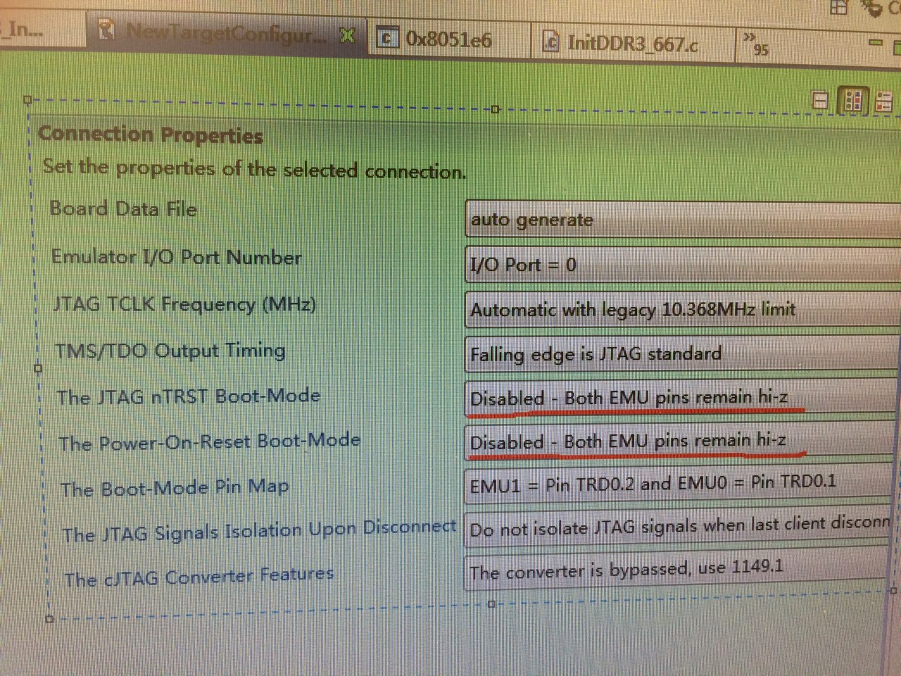

各位专家好,初始化DDR3的时候,DDR的状态不对,STATUS[6-4]是110,电压时1.07V,leveling是从PCB板获得的,其它参数也是通过TI提高的excel获得的。而且在线仿真,查看0x21000000寄存器值时候都是0(这个寄存器是只读的,应该不会为0,而且从这个地址开始,memory框里显示的地址里的值都是0,至少好几百字节了)。请问还有可能是什么原因造成的,谢谢解答。

  • 这个问题解决了,是ccxml文件的配置问题,之前听别人说配置为hi-z状态,就不会调转去执行bootloader,放置flash中的初始化代码对在线调试的影响。
    请问有没有文档对ccxml里面选项说明的?
  • 还是没明白你的问题的前因后果,建议认真仔细的描述问题。
    一般来说,CCS里的CCXML(target configuration)用缺省配置就可以了,感觉和你的问题没有关系。相关配置的说明可以看帮助或在界面上按F1键。
