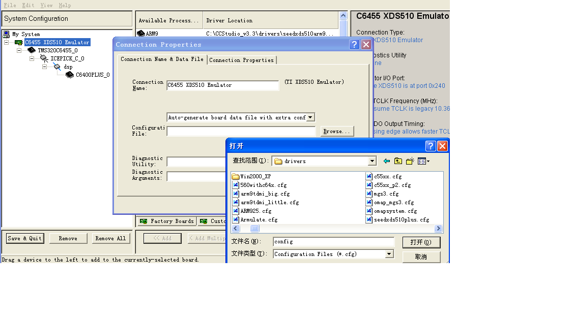

我想问的是,我有一套6455DSK开发套件,想直接使用DSK板上自带的仿真器,连上后,驱动自动安装好了,在CCS3.3setup里选了510仿真器,可是连不上。文档上写的是DSK板上有嵌入式的510级的仿真器。我试了用外部的560仿真器连没问题证明板子没问题。我想问如果使用板子上自带的仿真器,setup应该怎样配置???
1.首先你最好到网站上下载最新的EVM板support package,c6000.spectrumdigital.com/.../v2
2. 使用3.3配置时platform选择dsk,不是xds510,选择dsk后,会在对应的地方出现C6455DSK 的cf.
