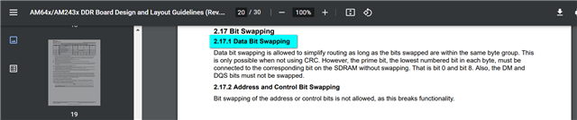

Part Number: AM6442
Hi Expert,
請問一下,在參考AM64X的EVB電路,在DDR interface的DQn界面中
如下圖,在AM64X的DQn為何不使用預設定義? 其界面要改號?
這是正確的? 還是畫錯了? 謝謝
Daniel
