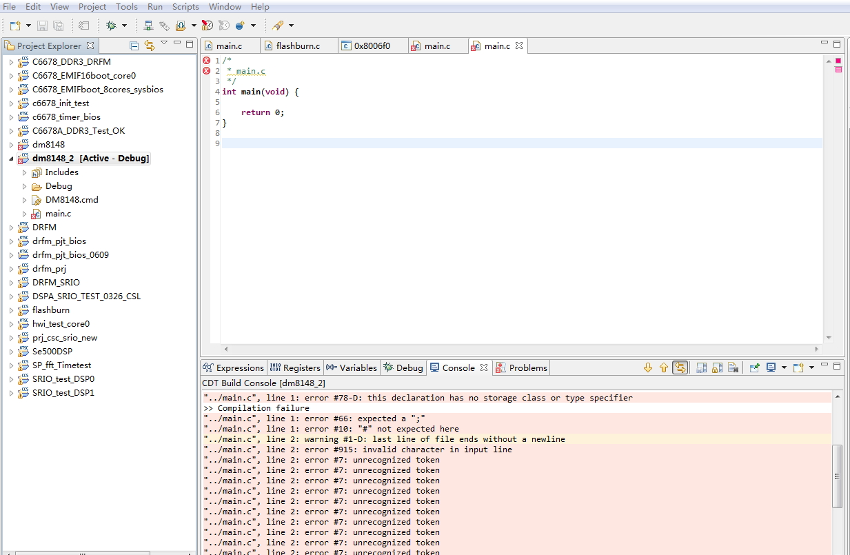

我使用CCS5.4,建立DM8148的工程,在编写代码,编译之后,程序总是提醒“#”not expected here 的错误,请问这是为什么?

我在编写程序时,包含头文件,写“#include “stdio.h””,编译的时候这种错误!谢谢!

你先从CCS自带的例子入手吧,看里面加上你的include是否有同样的问题。
我在CCS5.3中,新建了一个DM8148的工程,自带main.c,直接编译,也会提示有错误,详情请看附件中,谢谢!!!

是不是你的CCS安装有问题,我同样新建一个带main的工程,编译通过。
**** Build of configuration Debug for project test2 ****
"C:\\CCSv5\\ccsv5\\utils\\bin\\gmake" -k all
'Building file: ../main.c'
'Invoking: ARM Compiler'
"C:/CCSv5/ccsv5/tools/compiler/arm_5.1.1/bin/armcl" -mv7A8 --code_state=32 --abi=eabi -me --include_path="C:/CCSv5/ccsv5/tools/compiler/arm_5.1.1/include" -g --define=dm8148 --diag_warning=225 --display_error_number --diag_wrap=off --preproc_with_compile --preproc_dependency="main.pp" "../main.c"
'Finished building: ../main.c'
'Building target: test2.out'
'Invoking: ARM Linker'
"C:/CCSv5/ccsv5/tools/compiler/arm_5.1.1/bin/armcl" -mv7A8 --code_state=32 --abi=eabi -me -g --define=dm8148 --diag_warning=225 --display_error_number --diag_wrap=off -z -m"test2.map" --heap_size=0x800 --stack_size=0x800 -i"C:/CCSv5/ccsv5/tools/compiler/arm_5.1.1/lib" -i"C:/CCSv5/ccsv5/tools/compiler/arm_5.1.1/include" --reread_libs --warn_sections --display_error_number --diag_wrap=off --xml_link_info="test2_linkInfo.xml" --rom_model -o "test2.out" "./main.obj" "../DM8148.cmd" -l"libc.a"
<Linking>
'Finished building target: test2.out'
**** Build Finished ****
