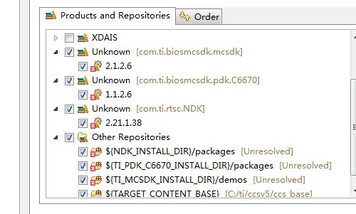

我重新安装CCS5.4,和MCSDK后为什么会出现附件所示错误?
如图所示,里面的SDK路径等,都是可以手动修改的。改成和你本机一致即可。
谢谢,只是上面的那些unknown的改不了,而且一打开CCS就有如附件所示的!号,求解~~~
上面的那些unkonw的,可以直接把勾选去掉,然后自己重新添加NDK MCSK PDK的路径。
