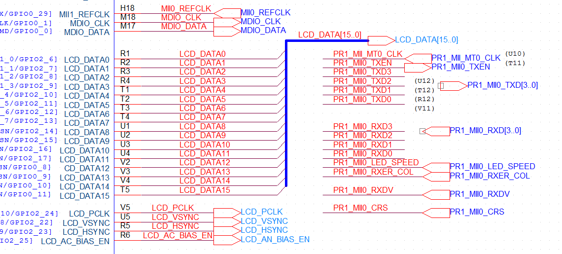

公司开发AM3359平台,需要Ethercat两个网络接口和带彩屏。
依照数据手册Ethercat有一组PR1_MIIO需要占用LCD_DATA数据线,如果两者都需要的话,请问管脚怎么分配?PR1_MIIO和LCD_DATA两组信号能分开吗?或者有没有其他的解决方案?

是有这种情况pr1_mii0_rx【3-0】还有其他的管脚会和LCD_DATA8~11冲突。如果是使用两个EtherCAT口,就无法使用LCD屏。

先回答你的问题,如果是EtherCAT slave和LCD同时使用的话,估计你没法使用AM335x上的LCD的RGB接口,显示分辨率要求高吗?是否能考虑串口屏呢?
