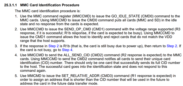

你好,
在MMC/SD模式下BOOT失败后,我热插拔仿真获取到现在寄存器上的值;在分析MMC/SD相关寄存器MMCCMD和MMCARGHL时.
MMCCMD寄存器的值为0x00000601,可知MMC/SD控制器是R3反应,CMD = 1;MMCARGHL为0x40FF8000,表示支持2.7-3.6V电压范围。
根据官方手册MMC卡初始化流程,此时状态非常符合MMCMMC卡识别过程;但是我确定使用卡类型SD card。这就让我疑惑BOOT 失败原因是卡的类型识别错误而导致的。
符合2.0的标准应该就可以了。
The MultiMedia Card/Secure Data (MMC/SD) boot mode is compliant with version 2.0 of the SD specification
或者您换一个SD卡再试试,EVM板上提供的是SCHA5B0200。
另外建议您到英文论坛咨询看看,产品线专家可以给您提供帮助。
