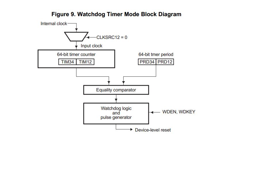

DM365的框图WATCH-Dog框图如附件。我如果想要用一个复位芯片做全局复位。其中有一个WDI(watchdog input)引脚。WDI只要随便接DM365的一个普通IO,通过软件设置,就可以实现的全局的看门狗功能吗? 好像附件的看门狗只是复位DM365本身的,我想做一个全局的复位。不知道我表达清楚了没有?

你说的复位全局是复位板子上所有的芯片么?如果是,外部的看门狗芯片输出要个所有的芯片的复位脚正确连接。
DM365一个GPIO口连接WDI,仅仅是触发外部看门狗芯片,能否复位全局还要看你是如何连接的。
