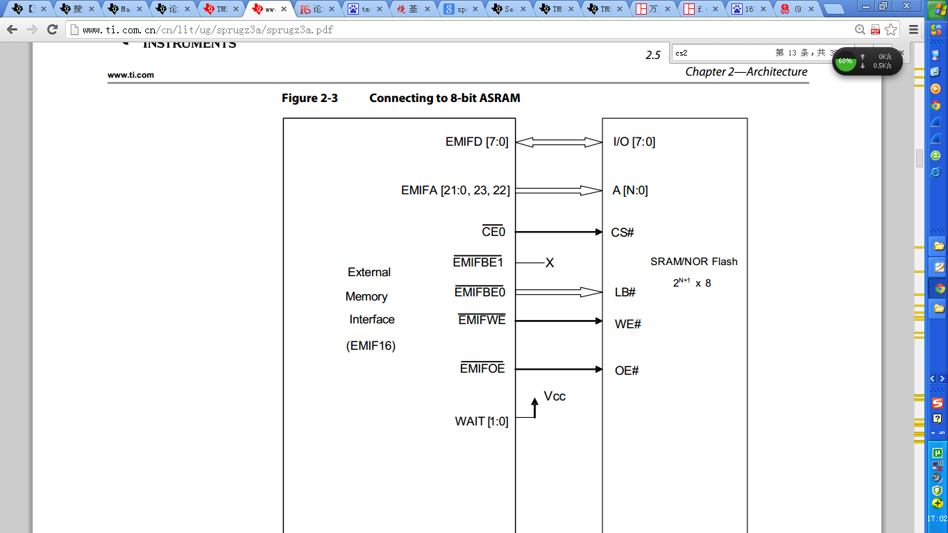

  • Andy您好!
              使用EMIF16 连接并口NOR FLASH进行上电加载时是不是按照附件中的连接就行呢?我是新手,谢谢指教!
