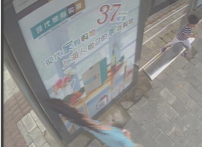

hi 大家好 最近做一个项目 用dm365通过v4l2驱动抓拍720x576的图片 视频解码芯片是TVP5146 接的是模拟摄像头 现在图片已经能正常的获取到 出现的问题是有时当拍照对象正在运动时会出现扭曲和模糊(见图片)应该不是摄像头的原因 是不是v4l2参数设置时有什么要注意的呢 希望能得到指点 多谢了
你好,
这是隔行数据没有做去隔行的现象,是很正常的。你可以google一下相关信息,例如http://en.wikipedia.org/wiki/Deinterlacing。
简单的去隔行的方法是用一场数据垂直放大两倍。
