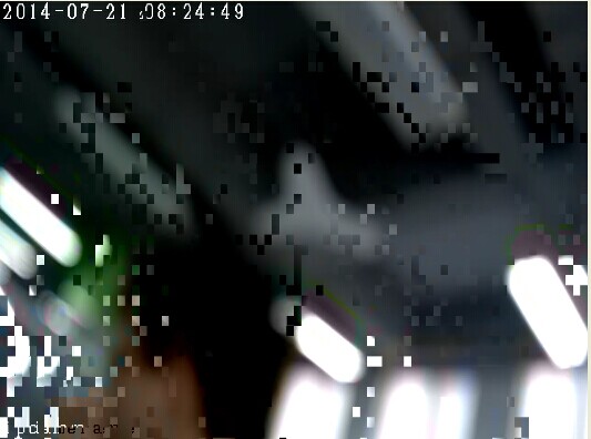

dm368在解码网络中海思IPC的h.264数据后显示有马赛克现象。
大家好,dm368在解码网络中海思IPC的h264数据(720p分辨率)后显示有马赛克现象,经验证,在数据送入解码器前保存为文件,通过vlc播放器播放显示正常。 而解码后,将解码数据保存为yuv格式,然后用yuv播放器播放则存在马赛克现象,所以判断应该是解码异常导致的,请大家帮忙解答,谢谢!
hi,dm368解dm368类型的IPC编码数据是正常的,解海思IPC才出现上述问题,附件我上传了显示马赛克的图像,请参考,谢谢!
  • hi,我将解码方式由close loop decoder mode改成universal decoder mode后,解海思ipc不会出现马赛克,但由于因为universal decoder mode下解码器需要同时10个buf,而close loop decoder mode只需要3个buf,这样我需要在av_caption_load.sh中分配更多的内存块,导致我系统内存不够。 请问,我改怎么处理,感谢答复!!
