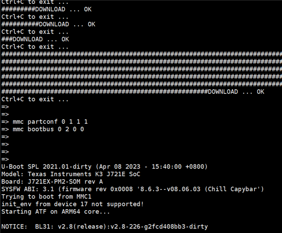

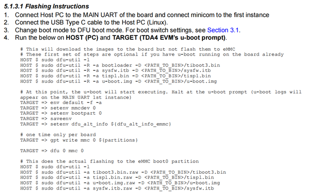

我们在尝试使用USB启动TDA裸片启动,参考 TDA4 Flashing Techniques 文档中操作方式:
boot相关固件下载及启动均正常,tinyrootfs.img下载也正常

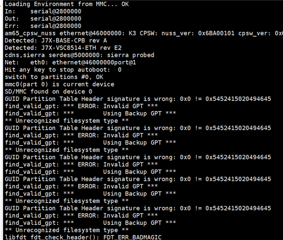

启动时无法找到对应分区内容,rootfs分区设置有什么要求么,是否需要提前对EMMC做分区操作?报错信息如下

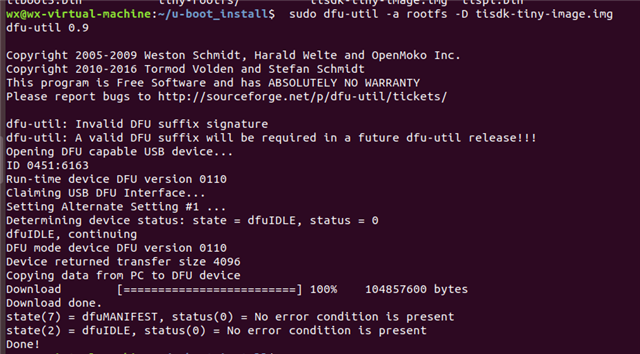

好的,多谢。我这边尝试将tisdk-tiny-image.img名称修改成tinyrootfs.img就可以正常启动了。我们需要在tiny rootfs下升级到default rootfs,您这边有什么建议么

有没有在 eMMC 中创建 rootfs 分区?
您试下使用 SD 卡或 DFU boot至 uboot,然后运行命令 MMC ,然后看下能否获得类似下面的任何 rootfs 分区:
Partition Map for MMC device 0 -- Partition Type: EFI
Part Start LBA End LBA Name
Attributes
Type GUID
Partition GUID
1 0x00000022 0x01da3fde "rootfs"
attrs: 0x0000000000000000
type: ebd0a0a2-b9e5-4433-87c0-68b6b72699c7
guid: ec30d224-0ade-3841-ab07-f22ce47df5ef
如果不行的话,请创建rootfs分区
//print if rootfs is define in partitions env variable
=> printenv partitions
如果可以的话,请执行
=> gpt write mmc 0 ${partitions}
