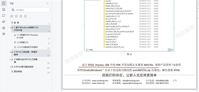

我购买了创龙科技开发板,在开发板资料说SDK版本 ti-processor-sdk-rtos-am57xx-evm-04.03.00.05-Windows-x86-Install.exe对AM5708不兼容,但是没说明不兼容的地方在哪。

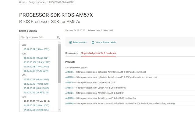

我查看TI官网SDK包支持说明该版本的SDK对AM5708处理器是兼容的。
我想知道的是,该版本SDK包是否对AM5708不兼容,不兼容在什么地方。
请参考10.2.4.2. Processor SDK RTOS Porting Guide for AM571x/AM570x Speed Grades章节。
另外,我们对RTOS SDK不再提供技术支持,请参考下面的Notice。
