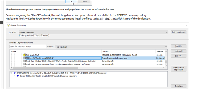

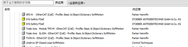

参照如下手册进行Ethercat历程测试
EtherCAT Slave: SITARA AM64x Processor (ti.com)
在安装的Codesys软件中并没有找到ti的支持,如下图,请问怎么才能找到历程中的TI AM64X.R5F Simple.xml文件。

以下路径中是有的,看一下能否安装。
mcu_plus_sdk_am64x_08_05_00_24\mcu_plus_sdk_am64x_08_05_00_24\source\industrial_comms\ethercat_slave\stack\esi
是不可以的,AM64具有PRU_ICSSG的IP,可以用ICSSG的网口做ECAT从站,AM62只能做ECAT主站
且AM64与AM62的MCU+针对的核不同,不能混用

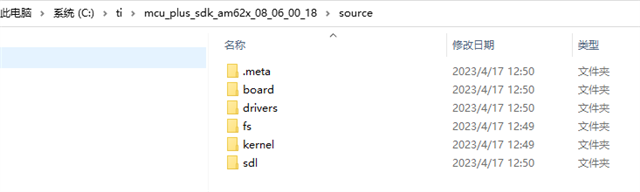

1、好的了解了,但是参照链接EtherCAT Slave: SITARA AM64x Processor (ti.com),配置过程中在SK62得SDK中没有找到TI AM64X.R5F Simple.xml文件如下图,SK-AM62得对应文件在哪个位置可以获取?
2、是否可以参照论坛中得链接AM64x/AM243x多协议Demo搭建与详解 - 嵌入式处理 - 技术文章 - E2E 设计支持 (ti.com)和指导文档中EtherCAT Slave: SITARA AM64x Processor (ti.com)配置SK-AM62为主站,是否有针对SK-AM62得文档和历程代码?
如线下沟通,AM62与AM64不同,AM62的MCU+ SDK是针对M4F的,AM64是针对R5F核的,且主站为纯软件解决方案,目前TI并没有主站demo提供
