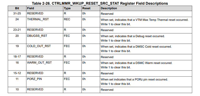

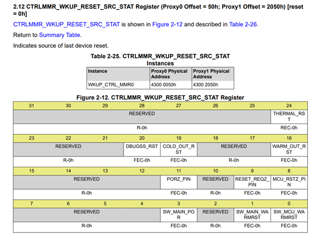

Hi TI,
Tda4x是否有寄存器获取芯片硬件复位原因?谢谢
我目前查到CTRLMMR_WKUP_RESET_SRC_STAT似乎是可以查到的,但是我没有在官网提供的TRM中找到关于该寄存器的详细说明,我需要确认一下再给您回复。
e2e.ti.com/.../sk-tda4vm-value-of-register-ctrlmmr_wkup_reset_src_stat-is-always-0
j721E_register1中可以查到CTRLMMR_WKUP_RESET_SRC_STAT.
