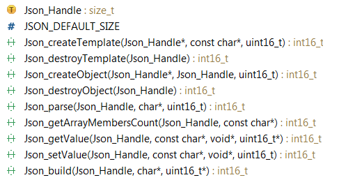

工程编译时出现的错误如何解决?
1、对应下图,在原C文件(GE_Interrupts.c)中添加了许多代码,然后编译时出现如下错误 ,请问如何解决?
2、C文件里不能使用STL,于是把C换成CPP文件,原代码不变,但是会产生如下的各种错误,是否可以避免呢?
  • 1 应该是memory不够,可以修改内存分布,将数据分配到外部memory;
    2 c++需要在工程属性->advanced options->language options选中--cpp_default, --rtti,如下图所示。
    在头文件中加上
    #ifdef __cplusplus
    extern "C" {
    #endif
     function declare
    #ifdef __cplusplus
    #endif
    Andy请问怎么修改呢?可以教一下嘛>_<谢谢啦
  • 修改cmd文件就可以,调整section的位置,如下例子。
    Cmd file:
    MEMORY
    SL2:                  o = 0x0C000000  l = 0x00200000
    SECTIONS
    .TestSection      >    SL2
    在代码中将指定变量放到指定section
    #pragma DATA_SECTION(gTtestBuf,". TestSection ")
    Uint8  gTtestBuf[1024];
    关于cmd的说明参考compiler user guide SPRU187 5.3节。
