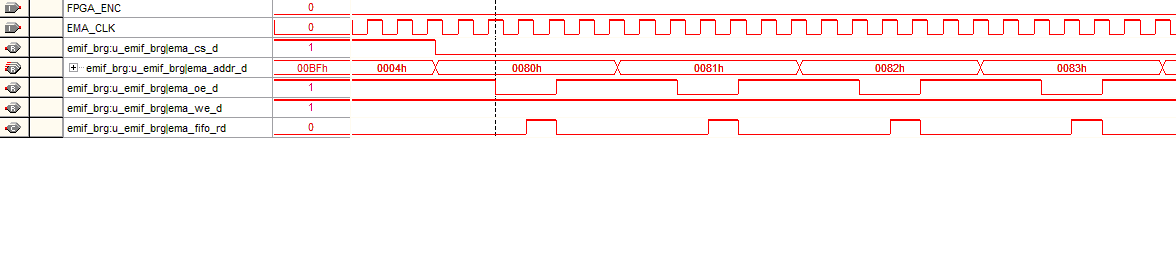

    我最近做数据采集板,数据从AD采集过来,通过FPGA送到DSP。我使用的是EMIF异步EDMA传输方式,16bit数据位宽。
    我想问一下,DSP通过EMIF接口,最快能几个CLK能读取一次16bit?我现在的貌似要14CLK才能读取一次(16bit).
  • Hi Tony,
    刚刚说的有些问题,应该是6个EMIF CLK才能读取一个16bit数据。时序图如附件所示,不知道可不可以更快?最快可以几个CLK?多谢!
  • Baohua,
    读一个数据由setup, strobe, hold三个阶段组成,根据外部连接的设备的要求,进行相应的配置即可,最快能配多少由外部设备的IO特性决定。因为单位是cycle,且EMIF是100MHz,一个cycle是10ns,所以按每个阶段一个cycle,也最快为30ns读一个数。
    但是,由于CPU访问EMIF,中间通过了SCR,bridge,所以不能连续起来,每个访问之间会有一段时间的延时(片选为高),大概在100ns左右的样子(与EMIF及CPU的工作频率相关),这个时间导致EMIF的CPU访问方式下效率较低。
    所以如果想达到高的访问速度,可以用EDMA代替CPU去访问EMIF。
