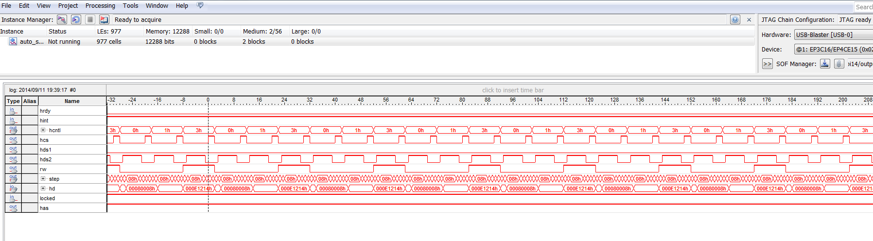

四、调试情况
软件环境:CCS5.5 仿真器是合达众的560plus 片子型号:6748
