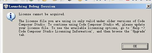

你好,最近使用ccs6.0——debug-报错:见图片。
提示没有license.
1,不是说提供FREE LICENSE吗?
2,怎么获取能用的LICENSE?
可以用90天免费评估版license, 具体激活步骤见下面的wiki网站。
http://processors.wiki.ti.com/index.php/Activating_CCSv6
注意要选择"EVALUATE"选项。
