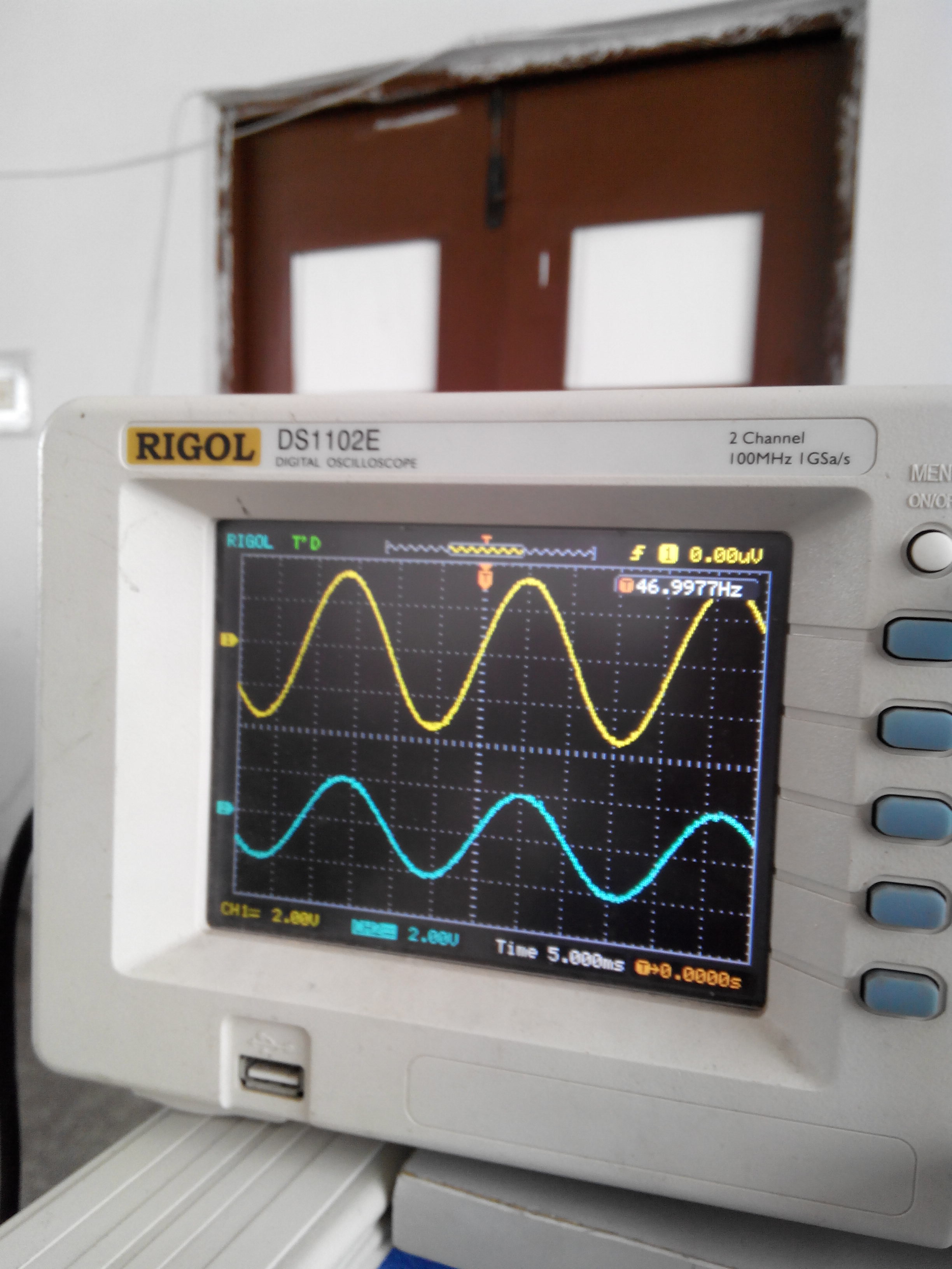

  • 我用的C5402+外扩RAM(计64KW),可以定义一个大数组到外部RAM,共3k大小的数组,可以操作的.加个DAC,能画一个正弦波出来.  如图
