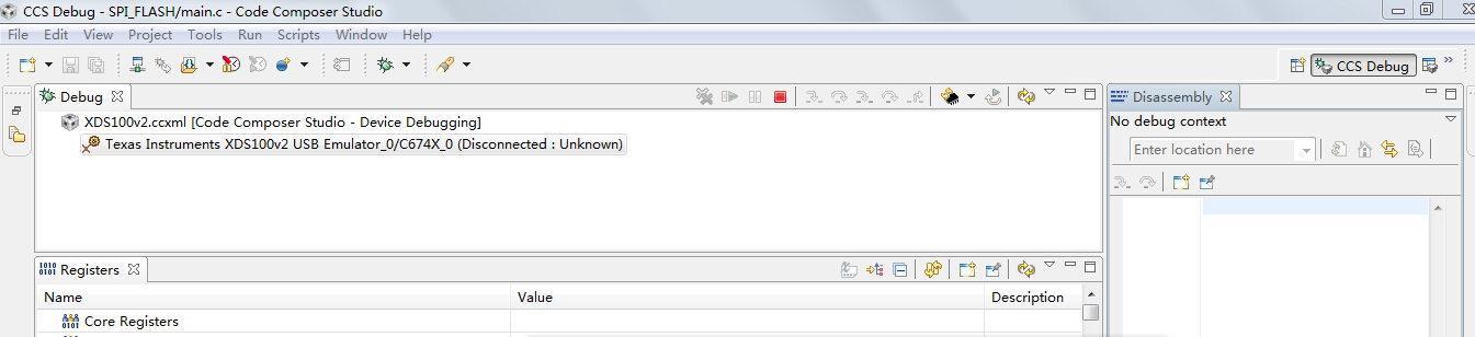

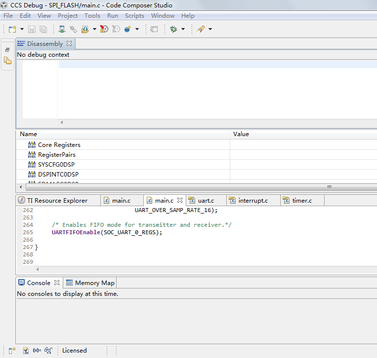

按照这样做了,但是没有出现汇编,是什么情况
是在dubeg模式下吗?贴个图片看看
就是这种情况
还有这一个
你好,原因是没有进入debug模式。仿真器连不上,导致不能进入debug模式,可以尝试使用simulator,也可以看到汇编内容的。
谢谢,能看到了
