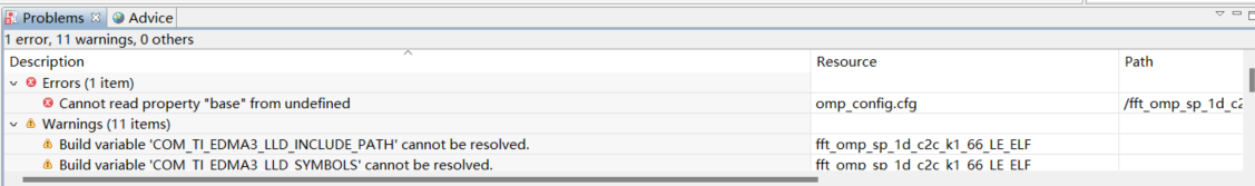

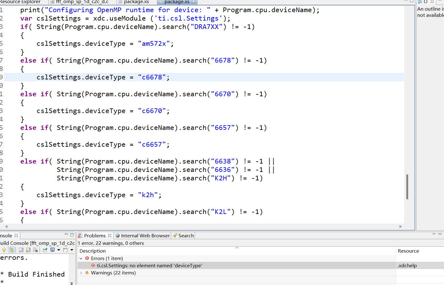

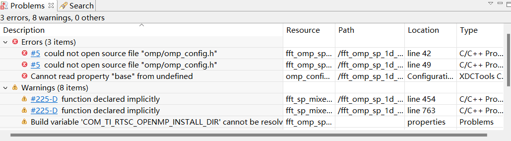

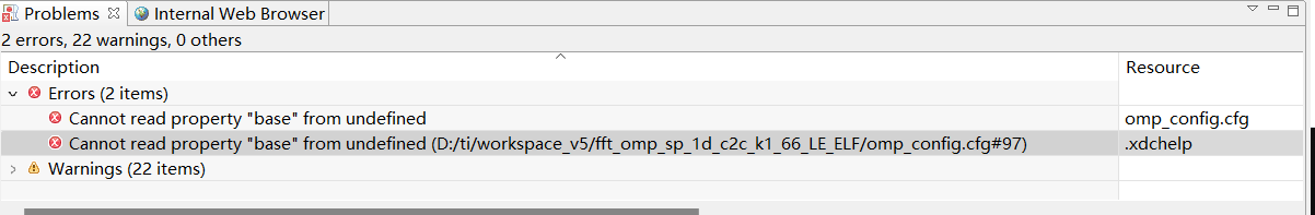

如图所示,第三个错误我点omp_config.cfg文件就有,叉掉就没有,是得用。cfg文件配置.h文件吗?如果是,怎样配置?
工程是FFTLIB里面的两个例程,用source explorer导入的,附上

在properties->include options中添加omp_config.h头文件呢?
ti-processor-sdk-rtos-c667x-evm-06.03.00.106-Windows\fftlib_3_1_0_0\packages\ti\fftlib\src\common\omp\omp_config.h
base是在哪里用到的?sdk中的各个部件都安装到ccs里面了吗?
我SDK部件中有些安装不上,都是提示已安装,
base我不知道是什么,有没有可能是其中一个指针呢?如下面第15行所示

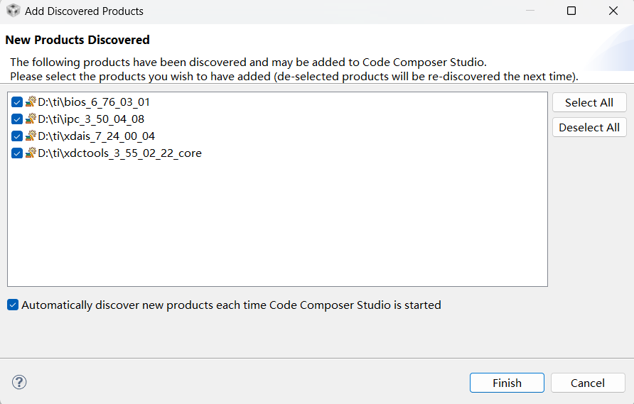

应该是这个,用的是windows系统的,但像之前说的,弹出的对话框里有四个products

我觉得可能是使用的软件版本的问题。我导入之后提示用的是fft 2.0.0.2,但您使用的SDK是6.03.00.106,其中fftlib版本是3.1.0.
您用的这两个例程是如何导入的?我在修正了截图中的错误之后也遇到一个跟您不同的报错,我看一下是否是这个例程使用方法有问题。
你好,谢谢您的回复,您的意思是我的SDK版本只能适配fftlib3.1.0.的吗?

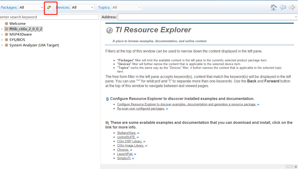

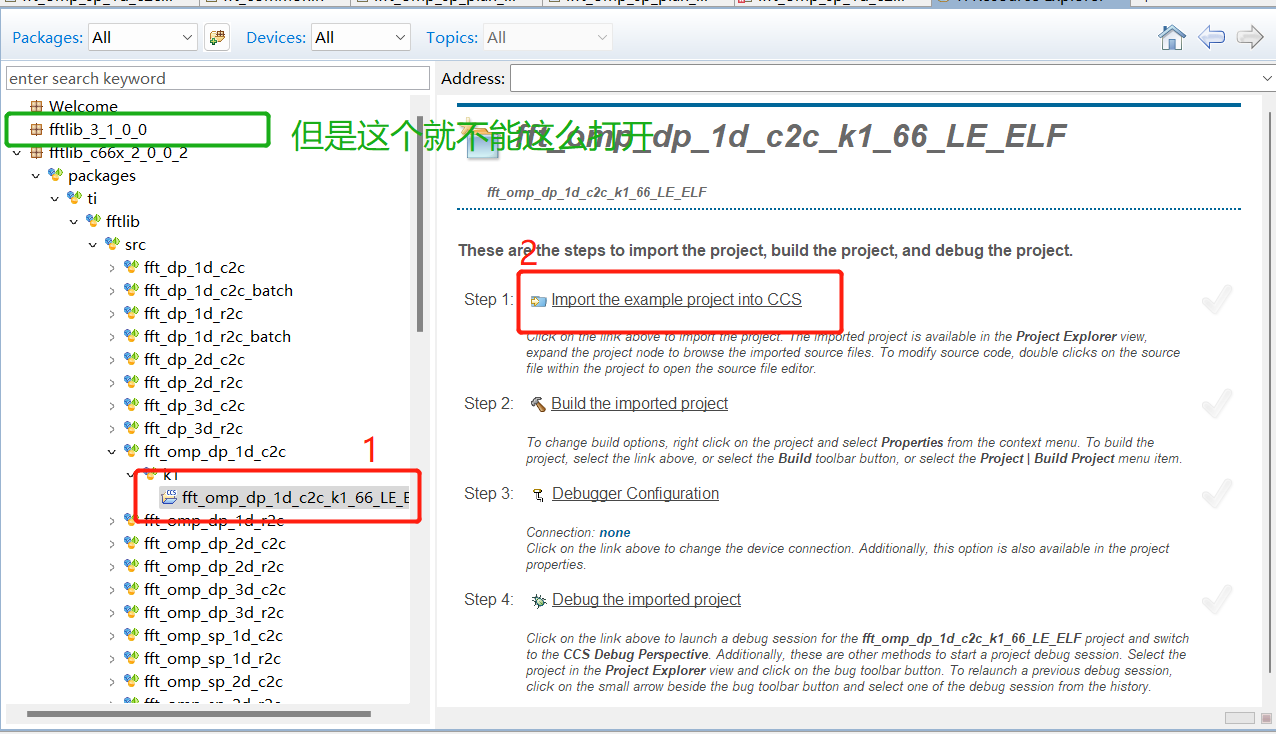

你说的没错,我导入的是fft 2.0.0.2,导入方法如下:
1.在View→ TI Resource Explorer 点击打开
2.点击红框里的“添加文件夹”
3.点击Add,添加fftlib文件
4.如下图所示导入工程,第一步选择工程,第二部"Import the example project into CCS"

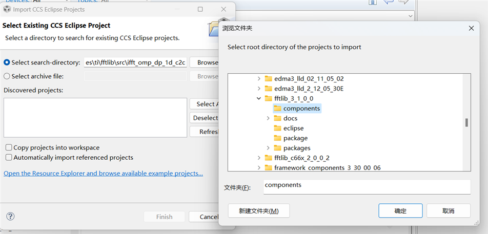

但是如绿色所示,无法以此方法导入fftlib_3_1_0_0的例程,除了此方法,我并不知道如何用正常导入工程的办法导入fftlib_3_1_0_0的例程,因为我无法在fftlib_3_1_0_0文件夹中找到,如果您有的话,请提供一下,感恩
,比心
如下图所示,如果用project→Import Existing CCS Eclipse project,我无法在文件夹中找到fftlib_3_1_0_0中的例程

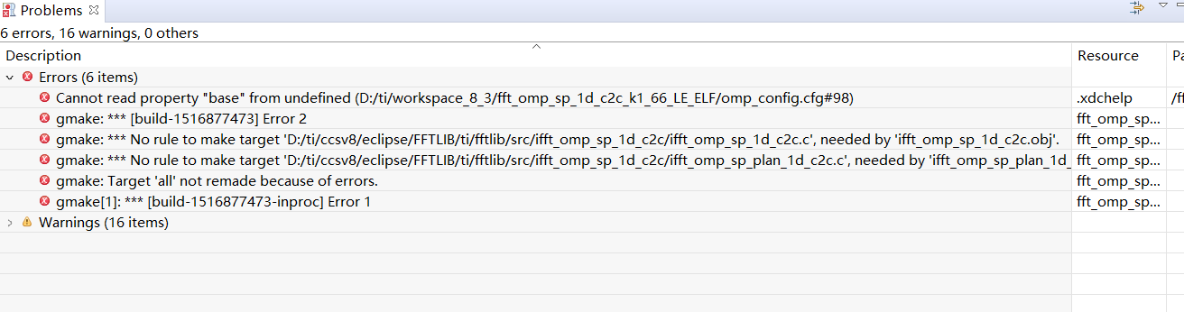

你好,我按该帖子一步一步弄了,但是貌似我的问题不是这个,当你点击omp_config.cfg文件后,他会弹出“base”错误
如果不选择omp_config.cfg文件,则错误消失
你好,我已经安装对应的SYS/BIOS和XDCTools,
SYS/BIOS版本:6_37_05_35,
XDCTools版本:3_25_06_96

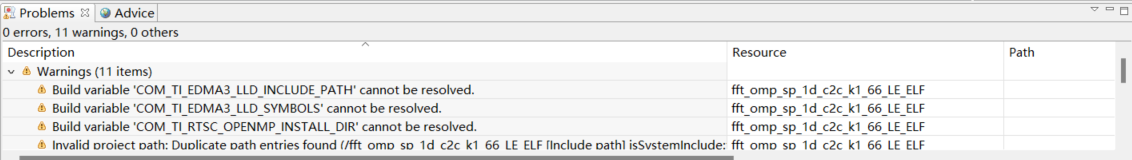

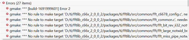

可是报错更多了:

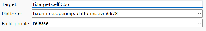

我看了下,当我将platform换成ti.runtime.openmp.platforms.evm6678后,报错换成了别的(之前的platform设置为ti.platforms.evm6678和ti.omp.examples.platforms.evm6678均出现上述错误),不知道是不是平台选择的问题?
感谢您的回复,您的帮助让我有了坚持的动力!

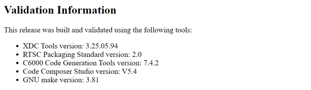

这里是fftlib 2.0.2 对版本的要求,所有的都要匹配。
platform看英文贴上是编译成功了的,就参照英文贴上的选项。

我就是按照英文帖子上配置的,版本也都匹配,但是还是会出现一个报错,就是之前的,这是我的工程。
ccs版本也换了吗?
C6000-CGT IDE、配置、编译器或调试器 | TI.com.cn
是的
C6000 Code Generation Tools下载完后还用在CCS上进行什么操作吗?
换成该版本的编译器就可以了
你好,我CCS版本用的就是5.5的,我现在又换了个8.3版本,仍旧有这些报错
我试了一下用ccs5.5编译通过了,按照英文贴上把对应的版本替换了,然后根据错误提示改了一些细节就可以了。
没有出现过base这个报错,建议你可以换一台电脑再次尝试看看执行步骤是否正确。
我是直接下载fftlib 2.0.2 导入工程的。
