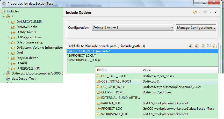

        我之前查到,在CCS下,PROJECT_LOC代表工程路径,WORKPLACE_LOC代表工作空间路径。但是在工程的include options中使用了这两个环境变量后,在工程的includes目录下看到的包含路径却不太正常。
        详细情况附在图中,图中显示了三部分:
         左图:工程include下实际的包含路径
         右上图:include options中的定义
          右下图:工程默认环境变量定义
          请高手指点,我哪里用错了?谢谢!
  • 您好,我在工程属性Resource->linked resource->path variables下面添加环境变量测试TEST_PATH  = c:\test_path,之后在include options添加使用该环境变量"${TEST_PATH}",在工程include下面可以保护该路径。
    你的CCS是什么版本,试试上面的办法换个路径看能不能include 进来。
  • 你好:
            CCS版本5.2 5.3都出现同样的问题。
            我希望添加的路径就是当前工程目录下的路径,所以希望能够使用PROJECT_LOC,这个路径应该怎样才能使用呢?谢谢!
